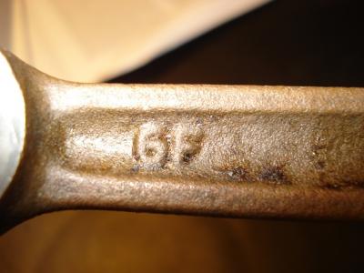

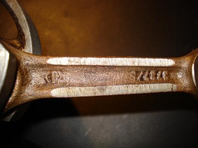

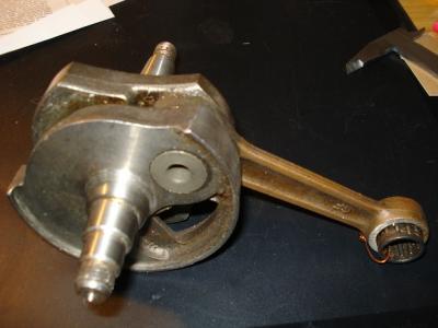

ich habe in der Bucht eine LH Welle für die PK ersteigert. Vorgestern kam sie dann und meine Überraschung war groß: Es stellte sich herraus dass es eine ETS-Welle ist. Allerdings macht mich das einseitig angeschliffene Pleul stutzig! Die Welle ist laut Angaben des Verkäufers neu und unbearbeitet.
Es gibt keine Schleifspuren an der Innenseite der Wangen und das Spiel des Pleuls ist von einem Anschlag zum anderen 0,5 mm.
Was meint ihr? Wurde hier gepfuscht, oder ist das alle OK und ich kann die Welle sorgenfrei verbauen?

Ist die sicher neu? Wenn ja sind das Spuren von irgendeiner Bearbeitung. Keine Ahnung warum die da sind, wenn das aber direkt von Piaggio so kam und nicht beim Laufen angeschliffen wurde, und auch idealerweise jetzt nicht schleift, würde ich die verbauen

Es schleift jetzt nix und es sind keine Schleifspuren auf der Innenseite der Wangen sichtbar. Der Verkäufer sagt er habe sie neu gekauft und sie auf Halde gelegt; die Welle sei nie gelaufen.

Was meinst du dazu? Wenn du dir Lagersitze und Passfedernuten anschaust, denkst du das stimmt? Normal sieht man das wenn da ein Polrad drauf war.

Hab eben auch zwei original Piaggiowellen in der Werkstatt in der Hand gehabt die so wie bei Dir abgeschliffen sind. Das ist kein Grund zur Sorge.

Sieht soweit alles gut aus. Ein Polrad war sicher noch nicht verbaut gewesen...
