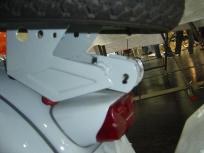

Bei der Lambretta waren die besten Lösungen die ich gesehen habe beim Ersatzrad montiert.

Hier ein Bild davon.
Angehängte Bilder: DSC01532.JPG

Lösung finde ich echt gut, ich habe aber n anderen O-Lack träger daher müsste ich mir was bauen

auf der CS in Ried gabs übrigends beim LCA Stand 4 Stk. solcher S2 Reserveradhalterungen inkl. PAV Kupplung in neu zu erstehen

schönes ding blos er war nicht in ried. wie waren die preislich da sollte ich mich wohl mal an den LCA wenden was

85,- pro Stück wenn ich das richtig im Kopf hab
