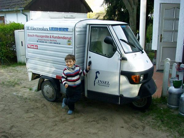

Kurz eine Vorstellung: Bin fast Rentner und lebe auf einer autofreien Insel. Zur Bewältigung meines Jobs
in der Hausgerätebranche Service etc. benutze ich eine auf Elektroantrieb umgerüstete Ape50 die mich meinem

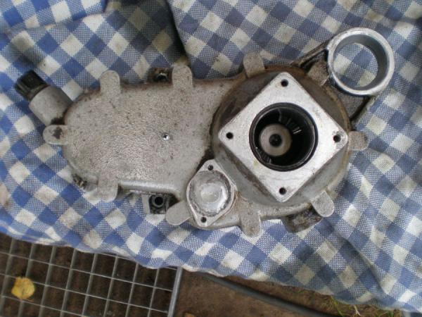

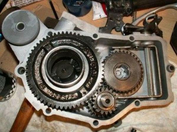

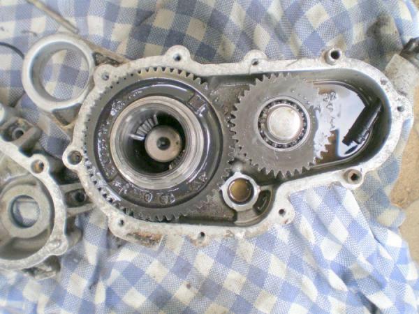

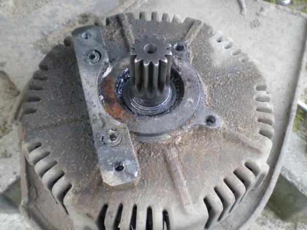

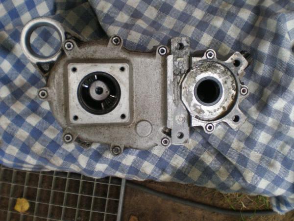

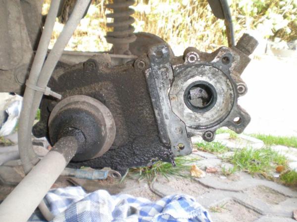

baldigen Rentnerdasein um einiges schneller und eher nähergebracht hat :wheeeha: Nun also zum Problem. In meiner Ape wurde ein EMotor dessen Herkunft Bekannt und ein Differentialgetriebe verbaut wo das so eindeutig nicht der Fall ist.Bei einschlägigen Ape Werkstätten bisher Ratlosigkeit und Kopfschütteln. Die Umbaufirma ist leider nicht mehr existent bzw. damit damals befasste Mitarbeiter nicht mehr greifbar. Nunmehr muss ,soll eine zweite Ape für meinen Sohn aufgebaut werden. Bis auf das Differential ist alles vorhanden.Zu Eurer ansicht ein paar Bilder wie das ganze aussieht. Vielleicht hat jemand das schonmal gesehen weiß wo sowas "rumliegt" etc. Dankbar wäre ich auch für meinetwegen defektes Differentialgehäuse einer Zweitakt Ape um herauszubekommen ob das umgebaut werden könnte. Vielen Dank vorab an Alle. Gruß Wolfgang

Tja das ist in der Tat ein spezielles Thema und ALLE HINWEISE verdichten sich das damals PIAGGIO diese Differentiale EXTRA für den Umrüster angefertigt hat mit Standdardbauteilen wie zB. dem Differentialhauptzahnrad. Das Zwischenzahnrad ist zB. Sonderanfertigung. Diese Teile zu beschaffen ,anfertigen zulassen ist kein Problem. Das Problem ist in der Tat das Differentialgehäuse wo alles rein muß. Deswegen interessiere ich mich für ein defektes einer 2Takt Ape um zu prüfen ob man das ohne Riesen Aufwand umarbeiten könnte.Das sieht übrigens so aus: ist schon etwas unterschiedlich zu Bild 2 in meinem obigen Beitrag

OK Vielen Dank ! Die Leute von KSV konnten mir auch nicht weiterhelfen. Die hatten erst einmal eine Elektro Ape in den Fingern. Mittlerweile scheint es wohl so zu sein das Piaggio diese Differentialgehäuse EXTRA angefertigt hat. Das wär dann der Super Gau weils die Teile bestimmt nicht mehr gibt. Von Piaggio bislang keine Antwort. Nunmehrwäre ich glücklich wenn ich ein auch defektes von der Zweitakt Ape bekommen könnte um zu prüfen ob man das selber umbauen kann indem man Befestigungen für den EMotor schafft. Schwieriger Fall
