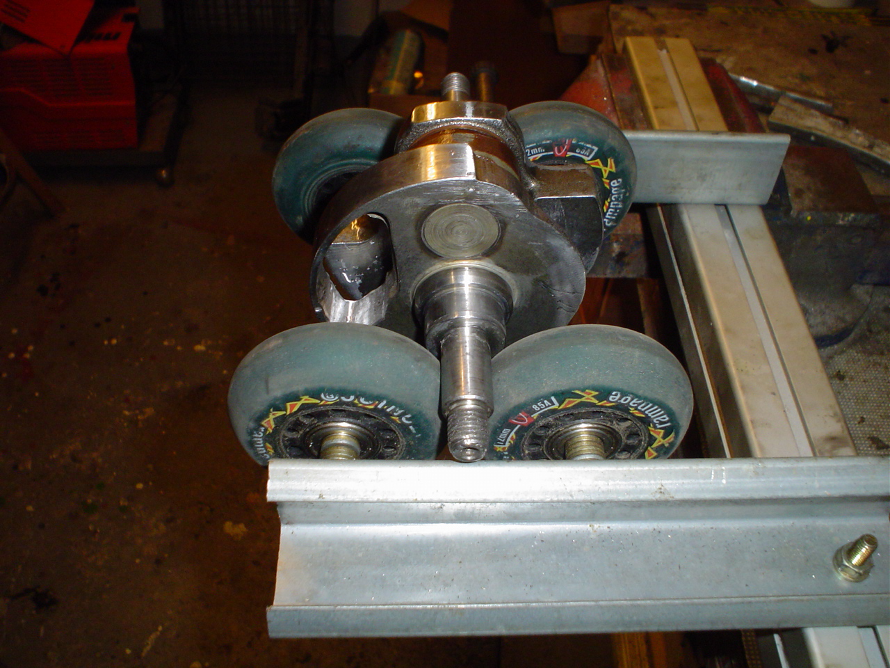

Hab heute meine Langhubwelle bekommen. Das Teil steht auf 11 bzw. 13 Uhr. Werde die Welle sowieso noch lippen. Wo trag ich am besten Material ab? An der anderen Wange? Das Fenster vergrößern?
Ganz nebenbei hat die Welle wohl ca. 70° n.OT Einlaßsteuerzeit, also nicht wie früher scheinbar zu viel...

Soll das eine Drehschieberwelle bleiben?
Wenn ja dann würde ich an der Ausspaarung Material wegnehmen. Hab ich so bei meiner Welle gemacht. Eventuell kannst du aber auch einfach Löcher in die Welle bohren.
Ich habe meine Welle auf 12 Uhr Gewuchtet, vibriert im Stand aber trozdem noch wie blöd. Nochmal tu Ich mir das Fräsen aber nicht an.
mfg mathias
Jep, soll ne DS Welle bleiben. Bohren ist nicht so dufte, da müsste ich mir erst gescheite Bohrer kaufen.
Glaube nicht das die Vibrationen von der Welle kommen. Bei der letzten Welle die ich gewuchtet habe war deutlich eine Verbesserung zu spüren. Die Kiste vibrierte danach kaum.
Bei der alten Welle hab ich unschön russisch mit der Flex an der an der anderen Wange rumgemacht... :-D
ich hab meine Welle mit einem 12 Bohrer durchlöchert....wobei eine Standbohrmaschiene dieses wohl sehr erleichtert :-D
halt eben kurz vor 12...
Iss aber ne lippenwelle
Jesus
an der anderen Wange rummachen ist jetzt eigentlich nicht so russisch, ich halts eigentlich für die beste bzw einfachste lösung
und die funzen dann auch noch super
torto
mfg mathias
Bin auch gerade am Welle wuchten. Ich hab aber nicht ganz soviel weggenommen, wie auf Deinem Foto, sodaß die Welle kurz vor 12 Uhr auspendelt. Dabei hab ich zum großen Wuchtfenster noch einen Steg gelassen. Ich meine, die LHW wird mit 11 Uhr-Wuchtung ausgeliefert und läuft damit ganz passabel. Genau auf 12 Uhr zu wuchten wird doch garnicht nötig sein??:haeh:
Hi,
hab an meiner Welle etwa 8mm am Drehschieber verlängert,
sprich Material abgenommen.
Habe dann auf 13.00 gewuchtet, mittels Bohrung (12mm) an der anderen
Kurbelwange, genau diagonal gesehen von meiner Fräsarbeit.
Habe zwar Vibrationen, die sind aber rudimentär gegenüber den
Vibes die ich vorher hatte.
Das heisst voher hatte ich bei jeder Drehzahl Vibrationen, jetzt
habe ich nur im Standgas ein wenig Geschüttel und im mittleren
Drehzahlbereich feine Vibrationen, Vollgas gar keine.
Lässt sich vielleicht noch ein wenig optimieren, man muß aber Gegenüberstellen,
daß man normalerweise die Welle auseinander nehmen müsste, die Wangen einzeln
wuchten und auf gleiches Gewicht bringen usw. Ist meiner Ansicht aber
die Arbeit nicht wert. Ob jetzt leichtes oder starkes Tuning.
Leichtes Tuning wenig Leistung hält länger.
Starkes Tuning starke Leistung, aber von Haus aus ehedem begrenzte Lebensdauer
usw.
