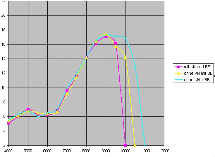

Ich wollte das auch mal wissen und habe diese schicke Malossi-BB an die Malossi Membrane gebaut (wo sie auch hingehört).
Fazit: Malossi-BB - Laß es, auf 136er hat mir dieses Ding Drehwilligkeit geklaut.
Anbei mein Mini-Versuch auf Leistungsprüfstand:
mit KN und BB
ohne KN mit BB = ohne KN, aber mit BB
ohne KN + BB = ohne KN und ohne BB
Allerdings hat dieses Mini-Ding ein wenig den angedachten Effekt gebracht, siehe Lochglättung bei Drehzahlen um 6000.
