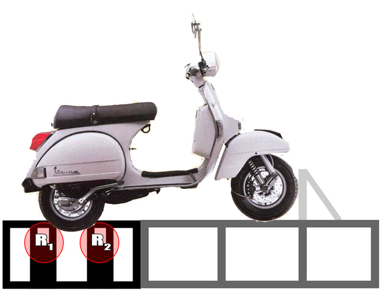

so hab ich mir das mit dem prüfstand vorgestellt.
