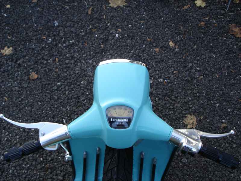

Habe mich in 2005 ´mal ein wenig umgeschaut und mußte feststellen, dass die wenigsten GP/DL Scheinwerferzierringe bzw. Scheinwerfermontageringe :-D wirklich passen. Woher bekommt man den den "am ehesten" passenden Zierring her? Die, die ich hier habe, sind im Gesamtem zu klein, passen also nur entweder am Unter- oder Oberteil. Very ätzend. Freue mich nicht sonderlich drauf, zwei blecherne zu schneiden und wieder zusammenfügen zu müssen :-D

Das Problem kenn ich, habe mir 3 gekauft, bis einer passte. Die von Casa passen am besten. hatte sogar einen NOS der nicht passen wollte. Oft sind die Dinger verzogen. SW-Ring bei der DL immer vor dem Lacken anpassen, das war meine Lehre daraus. hab dann den Rand abgeklebt und mit kleinen Feilen in mehrstündiger Arbeit den Rand dünner geschliffen und nachher mit dem Pinsel nachlackiert. Sieht man nix, aber ich hab gezittert....
hast du die Gewinde nachgeschweisst am Lenkeroberteil? Oder X-Lackschichten? Sehr wichtig ist auch die Auflage der beiden Lenkerteile. Wie ist das Spaltmass. Dort Lack abschleifen wirkt auch Wunder. Wenn er immer noch nicht sauber passt, machs wie ich. Die Zierringe lassen sich mit der Lötlampe aufheize, die werden dan so weich, dass sie sich mit einem Lapen und einer Zange biegen lassen (an einem alten nicht mehr rettbaren üben, wenn der Chrom blasen wirft, ist zu heiss). Alten verchromen geht auch nicht, damit sie eine einigermassen schöne Oberfläche bekommen muss die Kupferschicht (ist es Kupfer?) dick ausfallen. Bei mir passte nicht mal mehr der Scheinwerfer in den Zierring...

Die Spaltmaße sind unter aller Würde. HAbe schon sehr viel aufgabaut und aufschweißen lassen. Sehr sehr ärgerlich ist das. ...Und zeitraubend ...und im Moment noch ausweglos :haeh:
ABer selbst standard-Lenker sind nicht passgenau. Verstehe das nicht. Hab extra vielfach geschaut in der letzten Saison.

Das Problem habe/hatte ich auch. Trotz original Lenker passen die meisten Zierringe nur mit Gewalt und das sieht man bei recht vielen GPs..

Bei mir wurde ein Gewinde gemacht. daher steht der SW-Ring links einen halben mm höher, aber besser hab ichs nicht hinbekommen, mit den oben von mir genannten Methoden.
