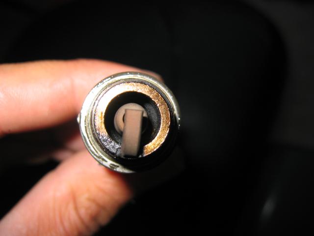

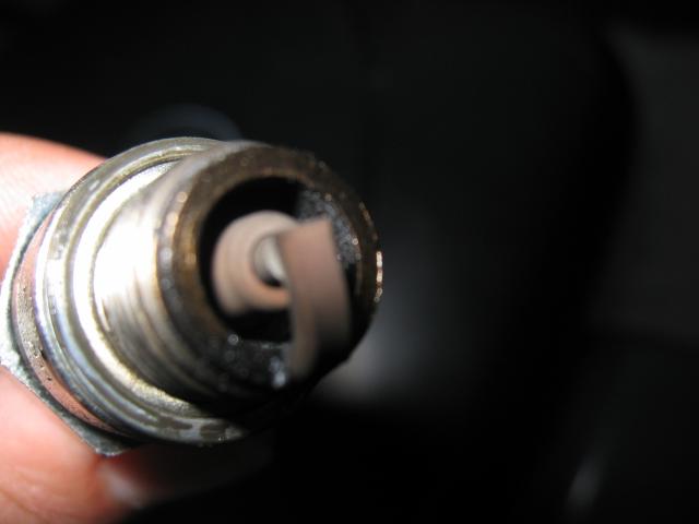

ich bin mir immer so unsicher, ob ich nicht zu mager fahre. das kerzen bild ist braun grau trocken.
ich möchte auf jeden fall einen klemmer vermeiden. da ich wenig fahre, dachte ich mir lieber ein ganz kleines bisschen zu fett fahren. lieber den motor schonen.

Ist das Kerzenbild nachj folgendem Test gemacht worden?
Vollgas 2. Gang, am besten ein Stück bergauf und Killschalter direkt betätigt?

habe das bild nach ca 3-4 km vollgas gemacht, und sofort den kill schalter betätigt. allerdings im 3 gang

das Kerzenbild sieht recht ordentlich aus. Ich würde deshalb an deiner Stelle keine Vergrößerung bei der HD vornehmen. Egal, welcher Gaser jetzt eingebaut ist und welche HD.

hmm, scharfes Kerzenbild. Bevorzuge eher dunkelrehbraun als hell. Würde mich nicht länger vollgasfahren trauen als ich die Luft anhalten kann mit deinem Kerzenbild :haeh: Aber denke der 75er DR wird es dir nicht übel nehmen ...

nun grundsätzlich ist dein Kerzenbild in Ordnung, nur sind halt keine Reserven vorhanden. Wenn du auf der sicheren Seite sein willst, würde ich eine etwas größere HD verbauen. Kommt halt drauf an, ob du öfters Überland am Stift hängst oder mehr in der Stadt herumgurkst. Wenn zweiteres auf dich zutrifft dann kannst dein Setup so lassen wie es ist ...
