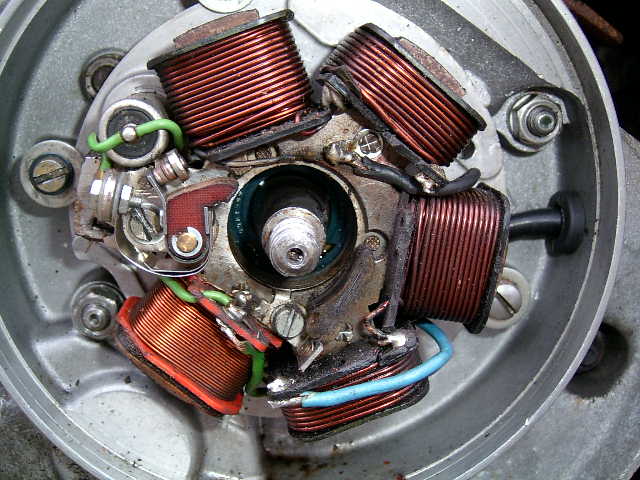

bei meiner 50n geht seit kurzem das Licht nicht mehr, durch Messung bin ich zur überzeugung gekommen das es von der Zündplatte kommt.
Der Vorbesitzer hat einen 12V Umwandler eingebaut und eine andere Zündplatte.
Was ich jetzt nicht weiß ist, eine original hat ja 2 Spulen und einen Unterbrecher, eine 12
V Elektrische hat ja normal keinen Unterbrecher hat diese hier aber schon.
Vielleicht erkennts ja jemand auf dem Bild.
Schon mal Danke im Vorraus

hab jetzt das blaue Kabel, was eigentlich gar nicht mehr richtig dran war angelötet, bin dann ca. 500 Meter gefahren dann haben die Birnen nur noch leicht geglüht, kurz darauf wieder kein Licht, aber alles andere läuft super.
Habe nun den Draht gewechselt und des öfteren neu angelötet, doch es tut sich nichts mehr. Bitte um alle Vorschläge weiss nicht mehr weiter :-D

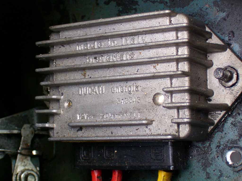

Was ist jetzt da drin? Ein
12V Umwandler
oder ein Spannungsregler?
Wenn s ein Spannungsregler aus ner Vespa mit 12V ist macht es keinen Sinn den Regler bei Rückbau auf 6v drin lässt, da er nur die Spannung(wenn über 12 Volt) runterregelt damit die Birnen nicht durchbrennen.
Ist es ein Spannungswandler der Strom von 6 auf 12Volt transformiert müsste es teorthisch möglich sein den auch mit der 2spulen Grunplatte zu betreiben!

Das isn Spannungsregler im burgenländischen.
Gehört normal zur PK 12V, zumindest hab ich meine PV mit der 12V PK Zündung nachgerüstet und "Das Ding" zwichen Zündung und dem Birndln bzw Hupe dazwischengehengt. Jetzt funkts aus allen Ecken!! :-D
Die Zündplatte oben siet aus wie ne 12V mit Unterbrecher.
Aber solls ja auch mal in den ersten PK`s bzw PX´n gegeben haben!?!?! :-D
mfg :-D
Das ist die Grundplatte einer V50 Special mit 4fach Blinkanlage. Und du hast schon Recht: Das Ding mit den Kühlrippen ist ein Spannungsregler.
als meint ihr ich kann einfach ne orginale 6V Zündung mit 2 Spulen und Unterbrecher
einbauen und den Spannungsregler drin lassen oder besser ausbauen??? und birnen natürlich auswechseln :-D
Das Polrad müsste doch auch bei der orgi gehen, oder??? :plemplem:

hab genau die selbe grundplatte und den selben spannungsregler in meiner spezial.
bei mir sind auch immer die birnen durchgebrannt. der spannungsregler war am arsch. hab nen neuen eingebaut und seither nie mehr prob. mit den birnen gehabt.

Ich bin mir eigentlich zeimlich sicher das die Spule hin ist.
Weiss jemand wo ich so eine noch bekommen kann???
Am liebsten natürlich gebraucht.
