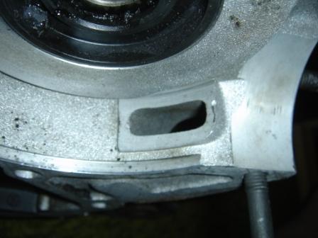

hab bei ebay nen "pk 50 xl1 motor" ersteigert. an was kann man erkennen ob es auch einer ist? als ich die motornummer gesucht hab hab ich sie erst gar net gefunden! die sieht aus als wenn sie eingeschlagen wurde und zwar überm lüra.
1. an der motornummer! V5X1M 431055
wenn ich meine eingebe zeigt mir scooterhelp gar nichts an!
wenn ich die letzten beiden zahlen weglasse kommt das es ein pk motor bj 83 is an!
2. an der schaltklaue! oder??
is bei mir für 2 züge und pk klaue!
3. an der drehschieberdichtfläche
die sollt doch rieseig sein is se bei mir net
gruss steffen
Schaltung: Zweizug + Ansaugstutzen: Dreiloch = xl-Motor.
yeap hab ich genau so!
aber lenki hat auch einen pk xl1 motor und da ist die drehschieberdichtfläche doppelt so gross wie meine!
Meinst du wirklich die Drehschieberdichtfläche? Nicht den Einlass? Da hab ich nämlich auch schon größere und kleinere gesehen.
Aber du hast ja den Motor eh schon zerlegt, da kann man ja gleich passend fräsen :-D .
Mein Drehschieberdichtfläche ist, wenn man auf Bild drauf schaut, nach links viel länger.
Bei meinem Motor ist auch die Motornummer da eingeschlagen, wo sie auch sein sollte...
Puh, darauf hab ich garnicht geachtet. Kann jetzt nix zu sagen. Ich kenne nur Motoren, mit verschieden großen Einlässen.
Ich wusste das bis jetzt immer so: V50 bis Pk50s - unten, ab Pk50xl - Lüfterkanal.
