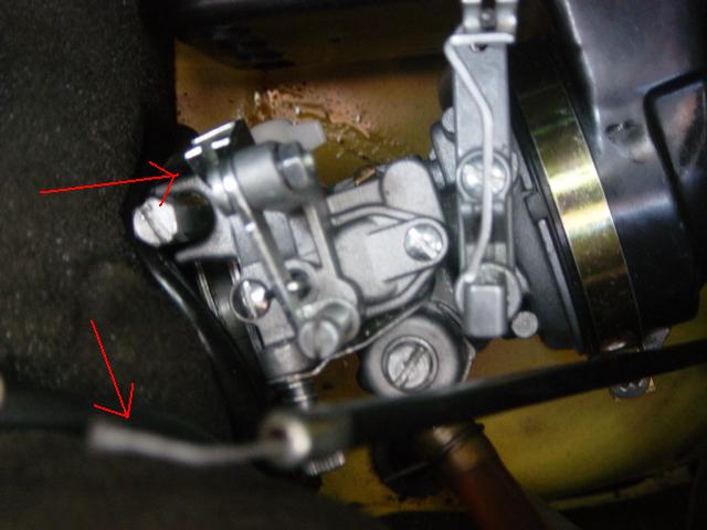

hab den vergaser gereinigt alles perle.
nur jetzt weiß ich nicht mehr wie bzw von wo der joke bautenzug eingehangen wird, kann mir einer auf dem bild das vielleicht mal anzeichnen das wäre super.
danke

ist der von ner pk 50 xl2?
da, wo der obere pfeil ist, wird der gaszug eingehängt. vorher aber von unten durch die hole schraube. das ist die feineinstellung für den gaszug, damit du das spiel vernünftig einstellen kannst.
der chokezug wird an diesem auf dem foto senkrechten ding neben dem lufi befestigt....
Du meinst den Gaszug oder :plemplem:

ja klar gaszug natürlich.
danke für euren tip, endlich,bin bald verrückt geworden.
