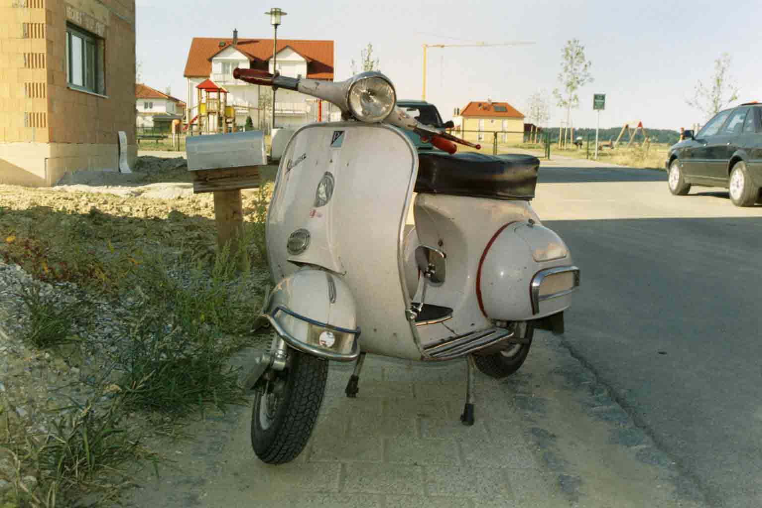

also ich hab probleme mit meinem tacho und zwar reisst die Welle nach kurzer Zeit immer ab.
Da hab ich mich mal schlau gemacht und erfahren dass der bowdenzug nich unten aus der gabel raus kommt sondern da soll oben irgendwo ein Loch sein damit man ihn besser verlegen kann...
hat irgendjemand ne Ahnung wo das Loch sein soll ?
Thanks
Bergheinz
Big Thanks !!!
Hab schon geschaut allerdings hät ich da nie hingeschaut ....
..und viel Spass beim reinfummeln. Am besten eine Schlaufe aus dünnem Draht biegen und in das Loch reinstecken, Tachowelle von obenreinschieben und wenn das erste Stücke der Welle in der Schlaufe steckt, langsam rausziehen.
Oder mit nem alten Schaltzug oder so. Hatte die Tachowelle bei mir innerhalb von 5min drin...
