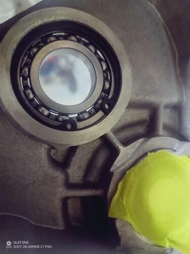

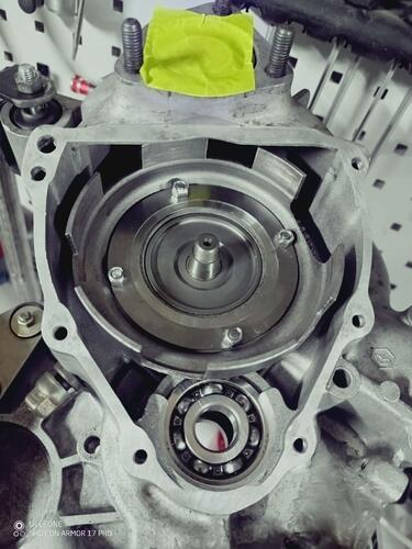

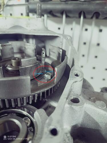

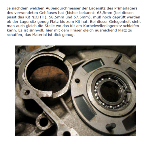

vor 3 Stunden schrieb Spiderdust:
Stand das nicht sogar in der Einbauanleitung, dass man das vor Montage messen soll?
Ich habe den Primärantrieb bereits mit Reparatursatz vormontiert gekauft. Die Montageanleitung hatte ich vergessen.
Stimmt, alles ist dabei!
Ich messe es morgen Abend noch einmal nach.

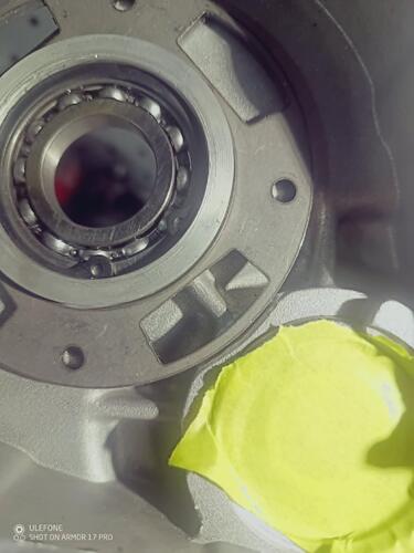

EDIT:
Dremel ist mein Freund :)
