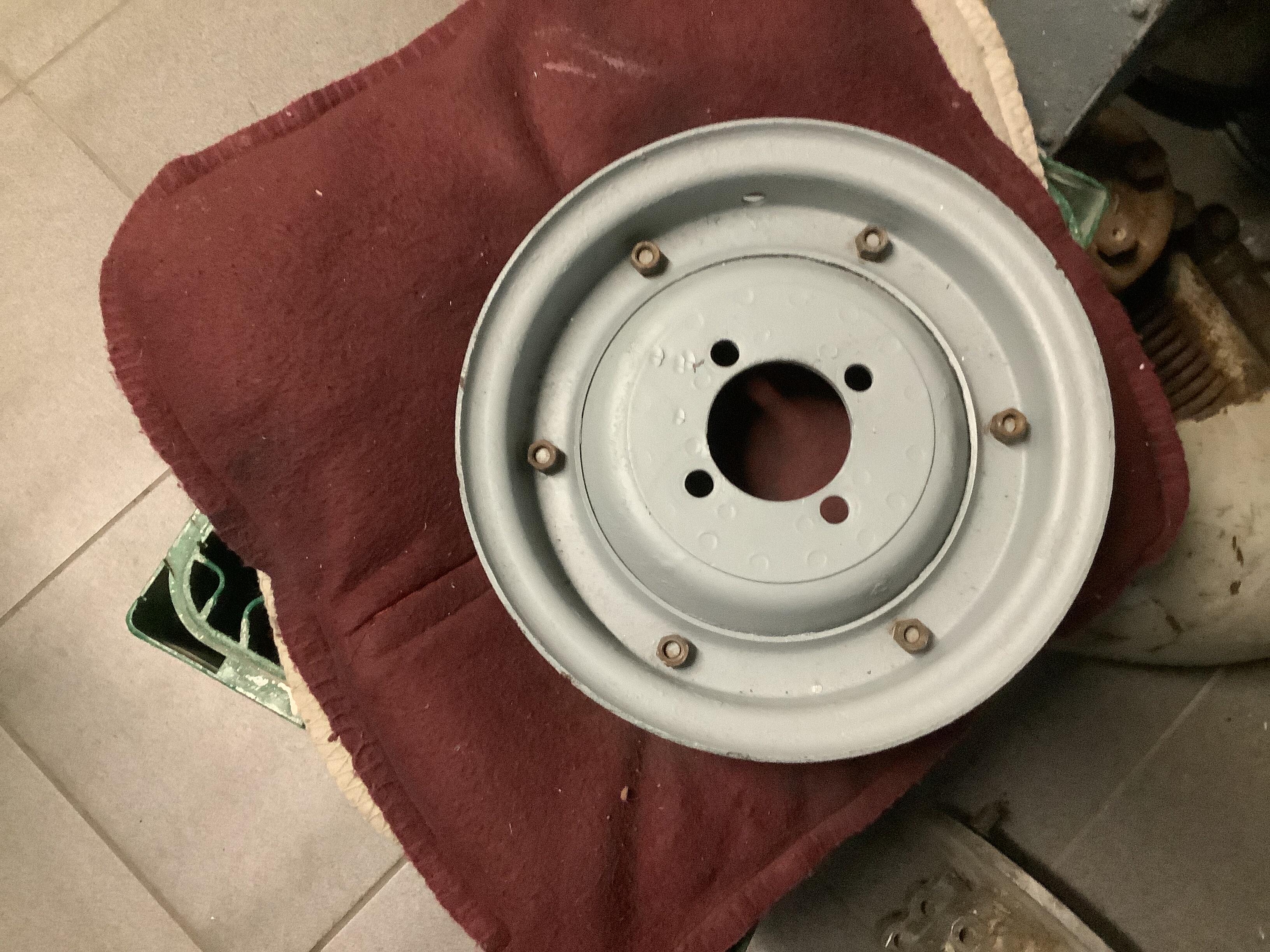

Hallo zusammen. Leider sind bei meiner VBA Vespa beide Felgen mit einem Schlag versehen und benötige ein neues Paar. Passen die Felgen einer Faro Basso auf meine VBA.  Ich glaub mal gehört zu haben, dass die französischen Felgen manchmal andere Lochabstände haben......danke schonmal für euere Hilfe..
so eine hab ich auch mal in lipsheim gesehen und konnte mir keinen reim drauf machen.

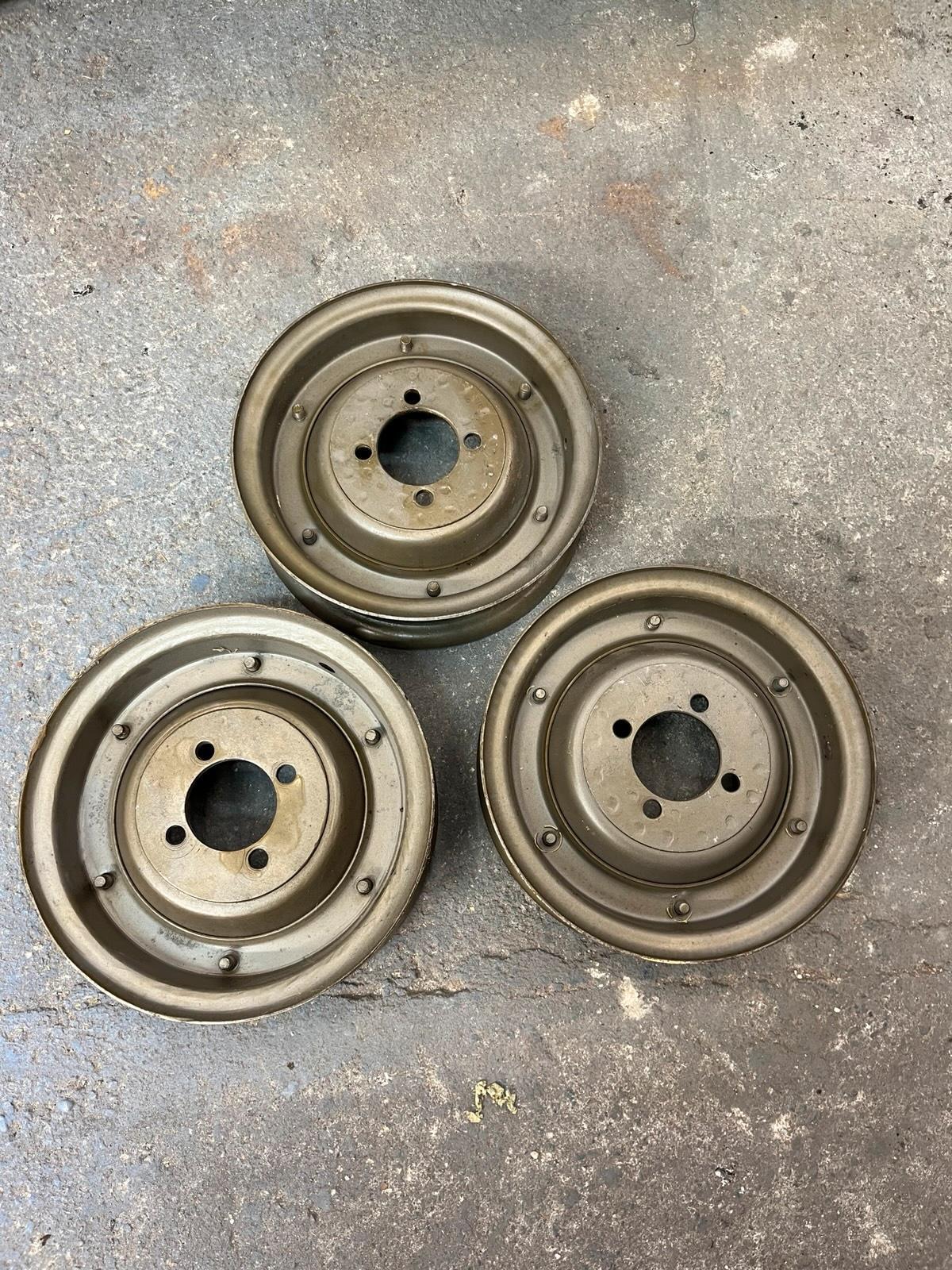

Das wären die Felgen, die ich bekommen könnte, weiss allerdings nicht ob sie passen
Haben VBA, VNB etc nicht alle die gleichen 8 Zoll Felgen?
https://www.sip-scootershop.com/de/product/felge-fa-210x8-014894-fuer-vespa-98-125-v1-15-v30-33-vu-vm-vn-vna-hoffmann-vnb-acma-150-vl-vb-vba-vbb_81022000
Tante Esit sagt: Ich habe nur eine VNB, kenne die VBA nicht, aber in den Beschreibungen tauchen die immer mit auf….
Bearbeitet von dermarc
Also die Felgen meiner Allstate (VNB5-Derivat - Largeframe) passen auf die Struzzo (Wideframe). Ansonsten die Abstände zueinander messen und den Verkäufe um das gleich bitten.
