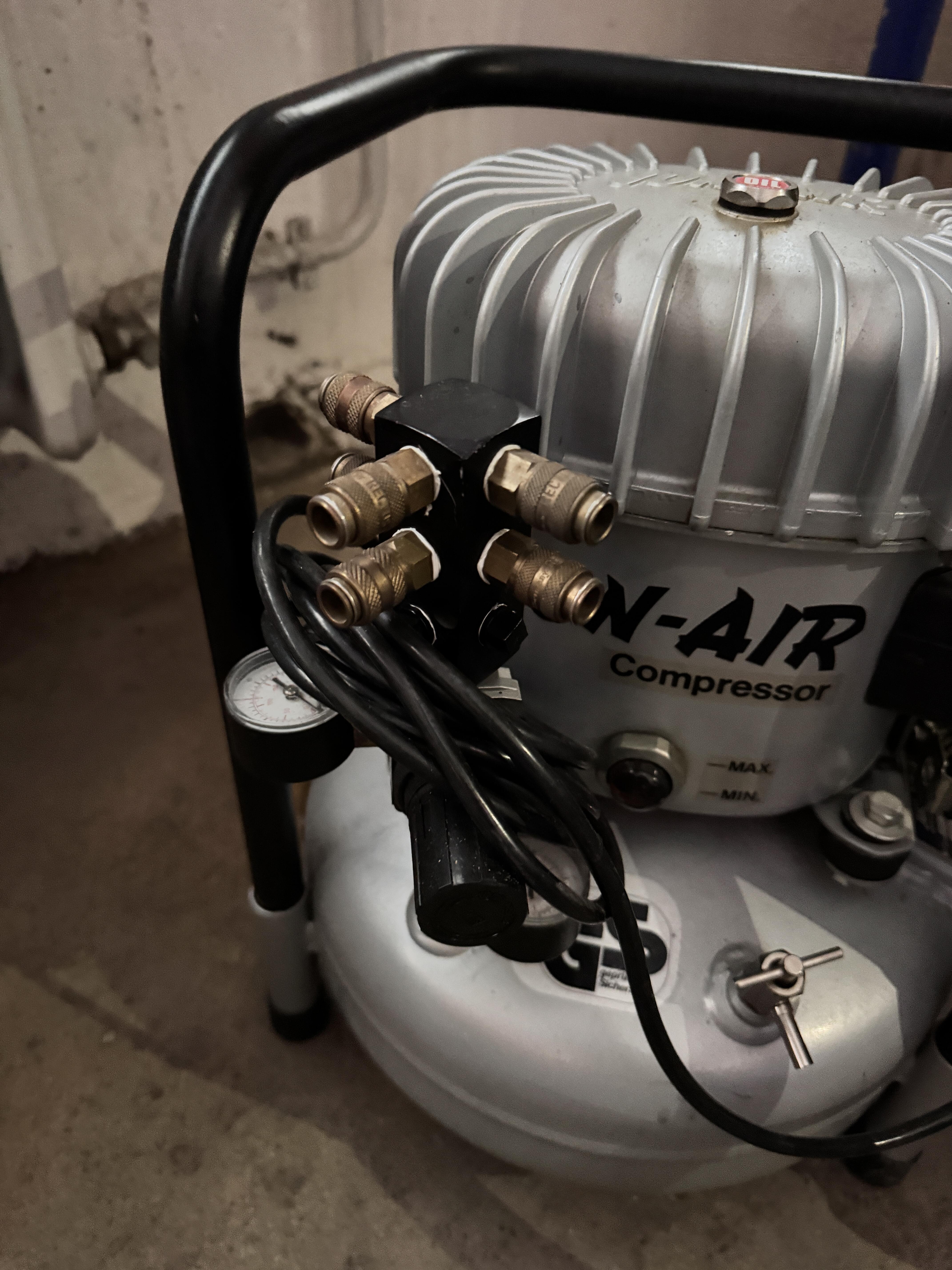

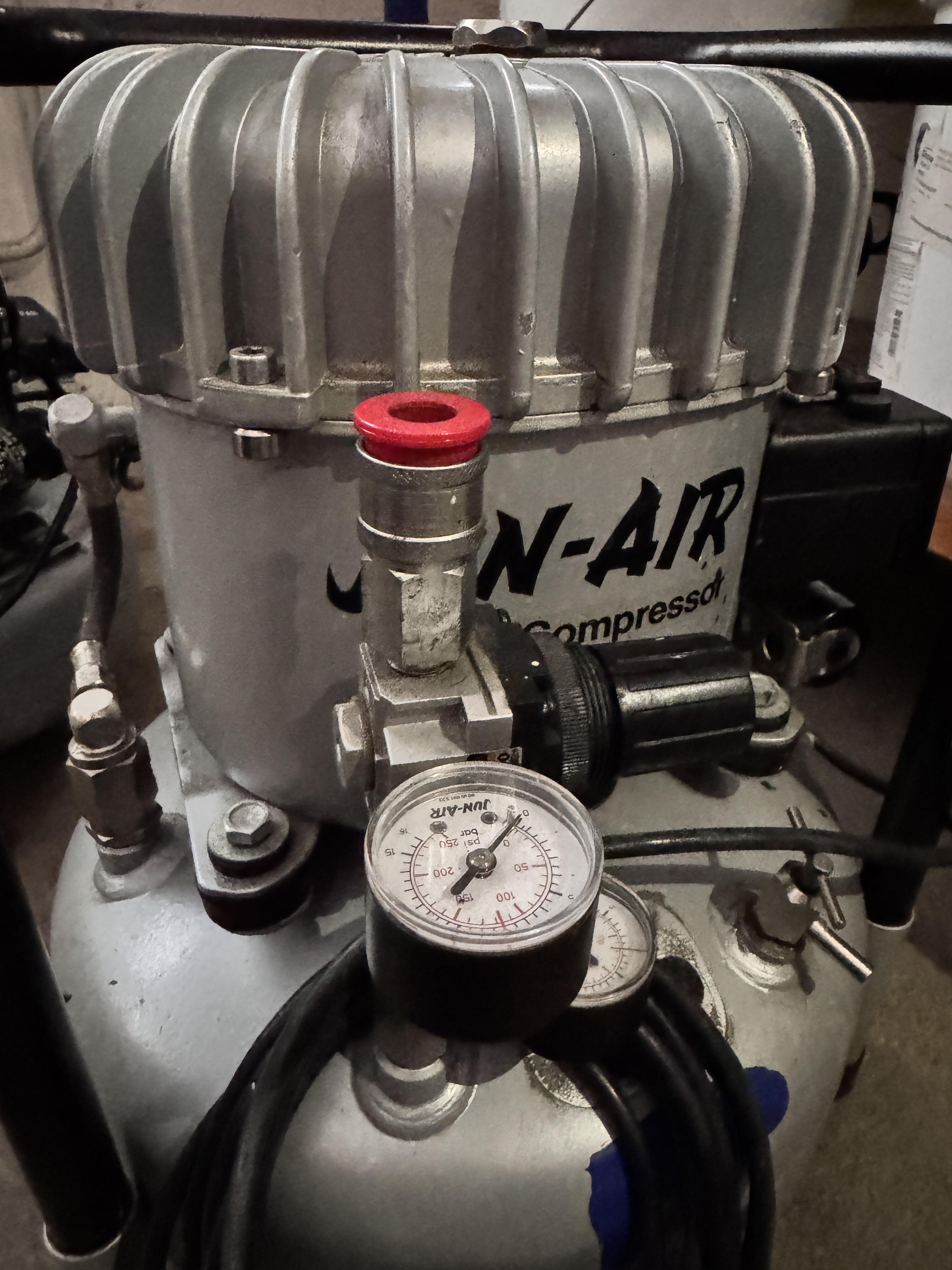

 ich könnte folgenden Kompressor gescheckt bekommen. Für meine kleine Werkstatt bestimmt nicht falsch, ich habe jedoch davon absolut keine Ahnung. Taugt das was? Kann man damit Gehäuse und Zylinder auspusten? Mehr muss der nicht können. Passen die Anschlüsse bzw was benötige ich für Anschlüsse?

Sind leise, aber für Airbrush eher geeignet (oder kleinere Arbeiten)
Geräte mit Dampf gehen damit nicht wirklich. Anschlüsse passen für die gängigen Geräte. Hat der 5-10l Volumen?
unter 25 machts bei ner Vespa keinen Sinn. 50l wären gut mehr noch besser
Auch die Abgabeleistung ist hier zu wenig (lt google 32l/min)
Für den Schlagschrauber und co brauchst eher 200l/min
Würd ich trotzdem nehmen (also ich, da ich noch einen Airbrushkompressor brauche :-D)
Alles klar. Ich nehme ihn. Will damit wirklich nur Gehäuse und Zylinder ausblasen. Das wird damit bestimmt gehen.
Wird dann die ganze Zeit rattern und arbeiten
