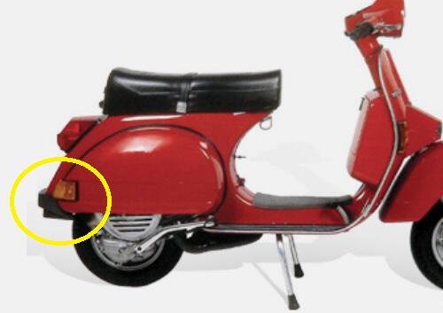

Habe mal eine Frage bzgl. Spritzschutz. Der fehlt bei der 1984er PX Lusso meiner Frau. Passend wäre wohl dieser hier im angehängten Bild, den ich aber nirgends finde.
Nun gibt es mehrere Varianten:
- PX alt in grau mit schwarzem Gummilappen von 1977 - 1983 und großem Lochabstand (am Heckblech, quadratische Löcher) -> passt nicht an die 1984er, da die einen kleineren Lochabstand im Heckblech hat
- PX Millenium 1998-2000 mit geänderter Form, die die Rundung der Backen aufnimmt -> Lochabstand klein, sollte also auf den ersten Blick passen (?)
- PX Millenium ab 2001 -> Lochabstand klein, sollte wohl auch passen (?)
Nur habe ich den eigentlich passenden Spritzschutz mit Lochabstand klein (also von 1984 - 1997) nirgends gefunden. Bekomme ich den denn nirgends mehr und muss auf das Teil der Millenium ausweichen (was ich eigentlich nicht möchte)?
Nun könnte man auch den PX alt Spritzschutz umarbeiten und die Plastikaufnahme für die Verschraubung abtrennen und an die richtige Position ankleben. Finde ich aber ehrlich gesagt nicht so optimal.
Zentrale Frage: Wo bekomme ich denn noch den passenden Spritzschutz mit kleinem Lochabstand und der OEM-Optik für 1984 - 1997?

21921000 ist die Artikelnummer beim Sip für die kleine Kunststoff Abdeckung aus schwarzem Plastik für Lusso und My.
Hab ich an meiner Lusso bj 84 dran und passt
Ok, danke. Den schwarzen Spritzschutz hab ich jetzt auch mal bestellt. Was kommen da in die Vierkantanker am Heck eigentlich für Schrauben? Oder reichen die  seitlichen Sicherungsringe?
Wie ich jetzt sehe, wird das dann mit dem EU-Kennzeichen etwas fummelig, da das zu lang ist. Steht also unten über den Spritzschutz, wenn ich das recht einschätze. Nun ja, ist dann wohl so.

Einfach 4 Hülsen als Abstandhalter zuschneiden und unters Kennzeichen drunter damit

Bei PX alt sind die 4-Ecke nur gesteckt und nur mit den seitlichen Siris (und den darüber gehenden Seitenhauben) gehalten
