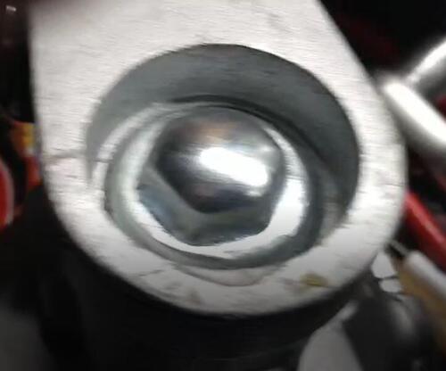

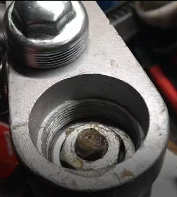

Hi,
Ich hab das Probelm das hier eine M35x1,5 Mutter von der Italienischen Gabel nicht passt.
Ich denke das ist irgendeine Schwinge aus Fernost.. falls jemand weiß wo man ne passene Mutter bekommt wäre ich froh drüber.
gefühlt müsste es ein M38x1,5 sein. Mutter kann einfach Reingeworfen werden und wackelt im "Loch"..
LG Thomas
Schwingenmutter1.thumb.JPG.56106b131ce2b9a65e08f50a8d93e81a.JPGSchwingenmutter2.thumb.JPG.98d5a2a2f59c856bcf0d982f7df2172c.JPG
Bist sicher, dass du die richtige Mutter hast?
Hab beim Sip auch schon Mal die falsche mitgenommen…
Bearbeitet von Hockl
Es gibt verschiedene Gewinde. Die Frühen VNB Etc haben ein „feineres“ Gewinde als die späteren wie Sprint usw.
Und dann gibt es verschiedene Größen. Hatte ich aber nur 1x bisher. Die Schwinge könnte bei mir noch rumliegen.
Hi,
Ich weis das es die Mutter mit M35x1,5 ( 8 und 10" Gabeln) und mit M36x1 (ganz frühe 8" Gabel) für die Italienischen gibt.
Ich hab hier die M35 Mutter. Die hat aber in der Schwinge locker 2mm Luft und lässt sich ohne drehen einfach in das Schwingenloch reinwerfen.
Da es sich um eine Schwinge aus Fernost handelt vermute ich das die hier ein bei ihnen gängiges Gewinde gemacht haben.
Auch ist es keine Gewinde mit 1mm Steigung was dann die M36x1 wäre.
Darum meinte ich ja ob irgendjemand schon mal das selbe Problem hatte..
