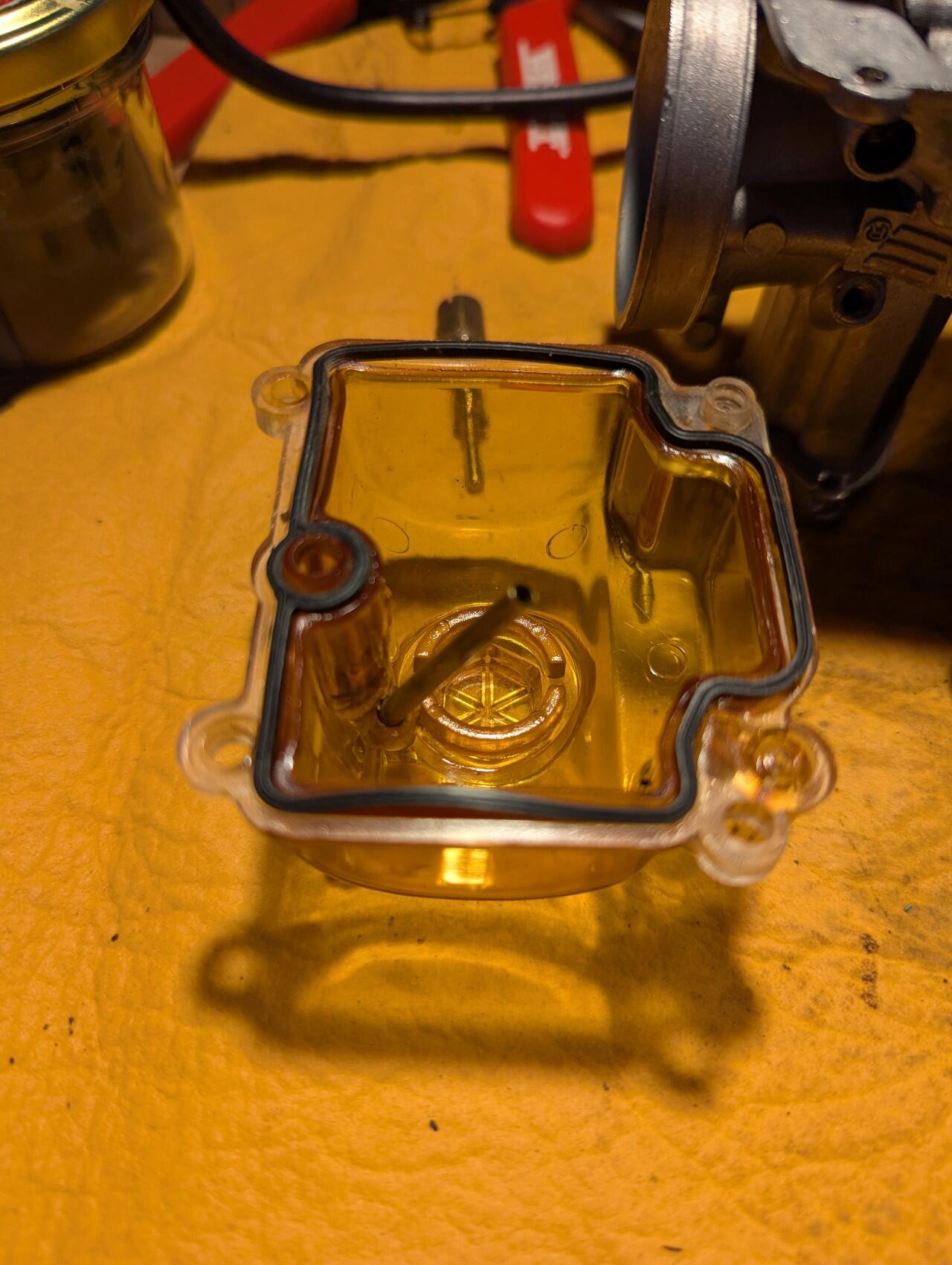

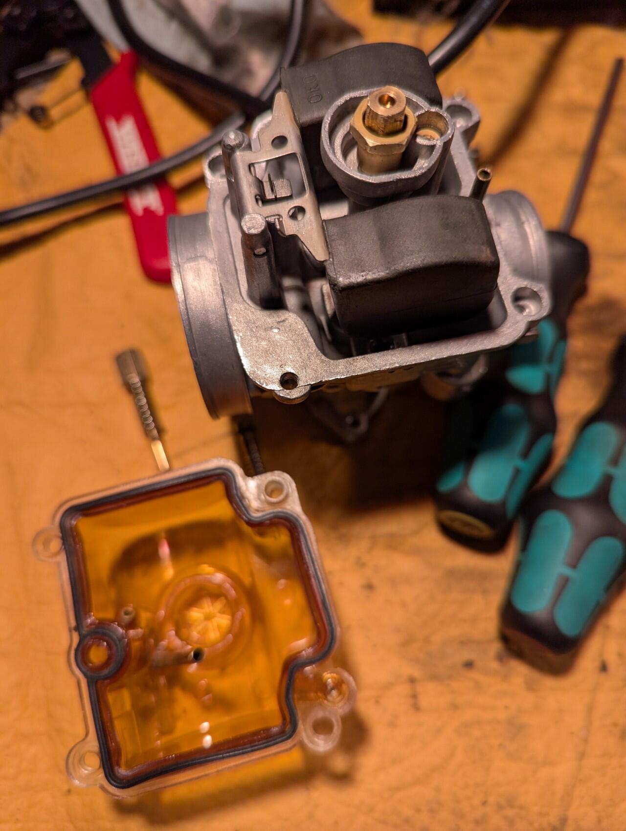

Den Vergaser habe ich zerlegt und ins Ultraschallbad gelegt, alles durchgepustet. In der durchsichtigen Vergaserwanne war nur noch ein eingetrocknetes Pfützchen übelriechender grüner Masse, dass ich mit viel Liebe und gefummel rausbekommen habe.

Nachdem die Fuhre im Reso war, fühlt es sich an, als wäre kein Sprit mehr da. Das hält ca. 30 Sekunden an, dann könnte sie schon wieder. Sie bleibt bis dahin an, hat aber merklich keinen Bock mehr. Man kennt das ja nach dem man heftig intim war...

-Taugen die Oko Vergaser was oder sind die schon ab Werk murks? Gibts da Infos wie man den Schwimmerstand einstellt und wie der sein muss?
-Gibts ein Vergaserkit das geeigneter und sorgloser wäre für mein Setup obenstehend? Sicher gibts das, aber bitte nicht jenseits der 300 Euro, wenn möglich

Der 30er Dello macht das unkompliziert und ordentlich. Mischrohr zB AS 262, Nadel x2 oder x7. Hd von 150 runter, ND von 55 runter. Mein Serviervorschlag.
YSN tut's ebenso.
Ggfs hast du doch noch Tankschlonze in dem Filter vom Oko hängen. Hast du beim Tankwechsel den Schlauch und Benzinhahn des Ersatztanks erneuert? Würde ich auch gleich mitmachen, wenn du es eh in der Hand hast. Schlauch so lang wie nötig, so kurz wie möglich - ohne Knicken oder Spannung.
Ps.: hatte den Oko vor 20 Jahren auch auf meiner ersten Serie...lief damals problemlos.
Glückwunsch zur Reanimation von der Karre und sich selbst.:-DDer 30er PHBH ist immer gut auf einer PX, alleine wegen dem drehbaren Benzinanschluss. Ob Dellorto oder YSN spielt keine große, laufen beide gut. Bitte noch das Schwimmernadelventil gegen ein 300er tauschen.
