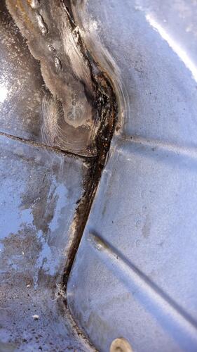

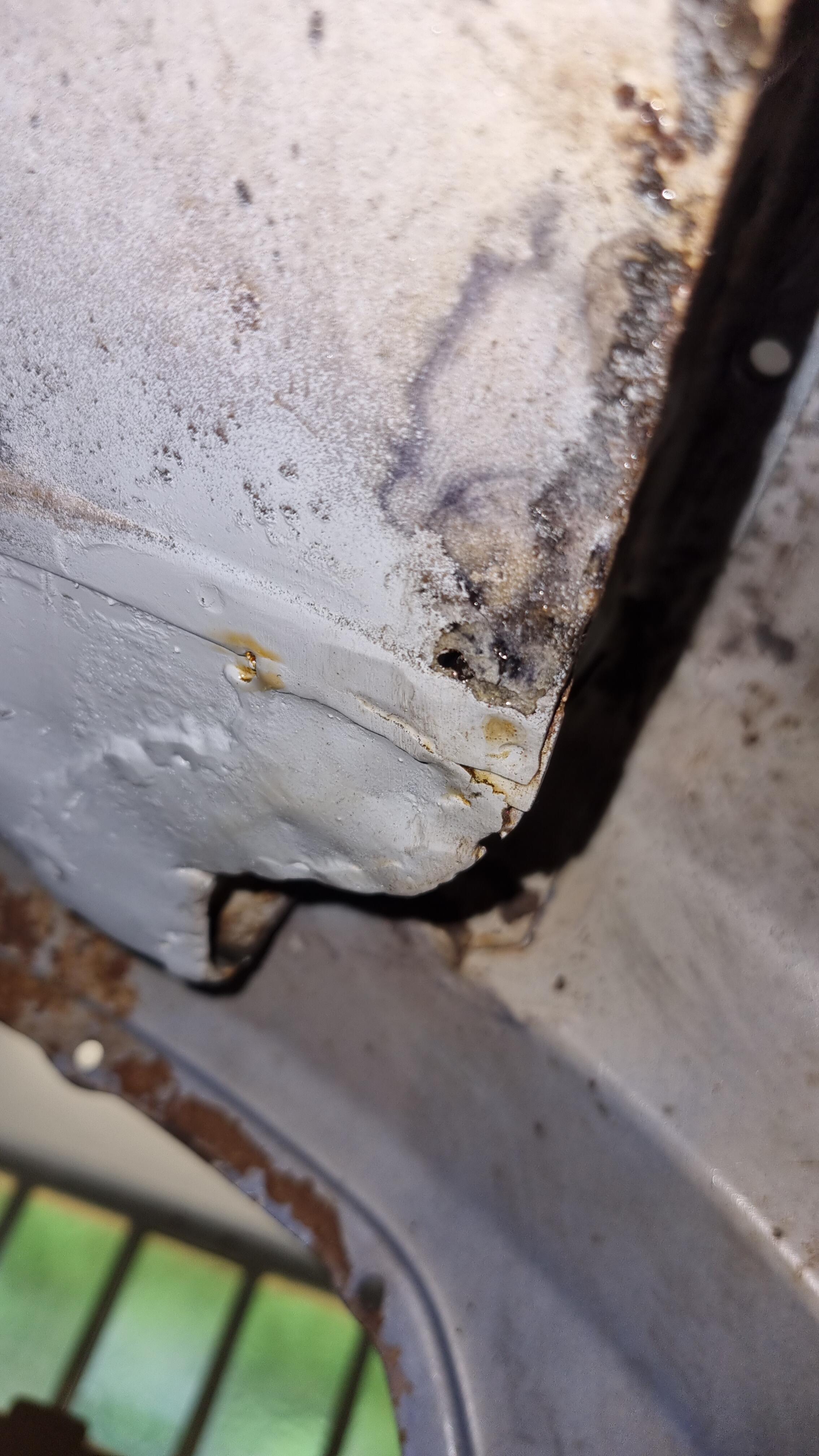

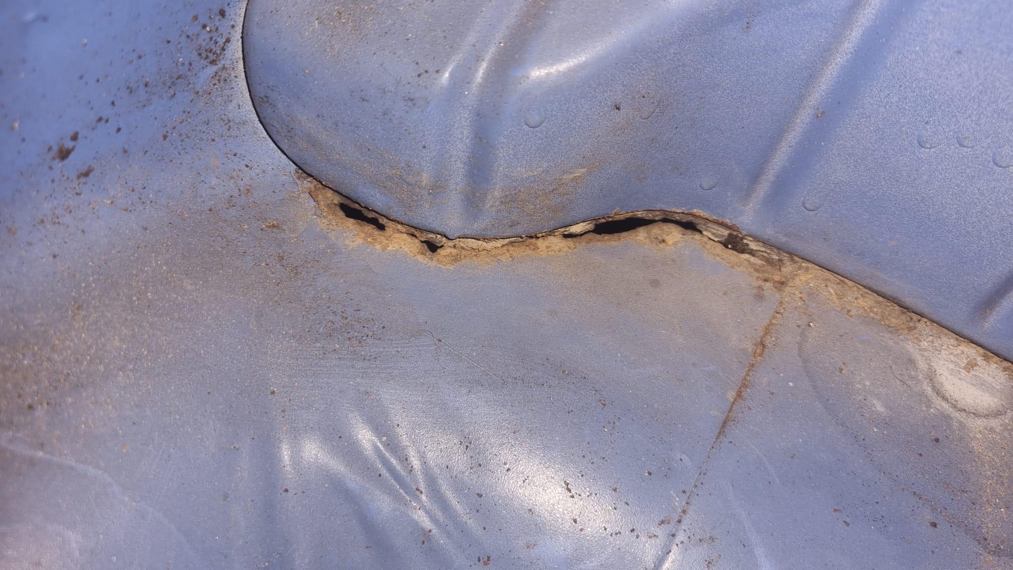

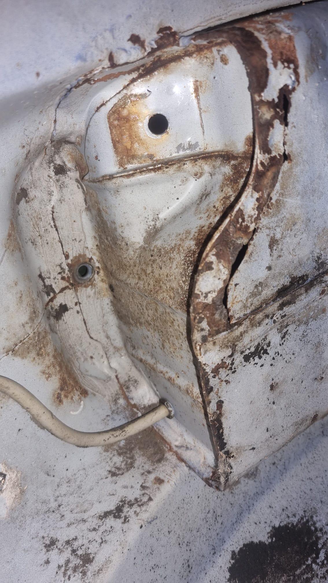

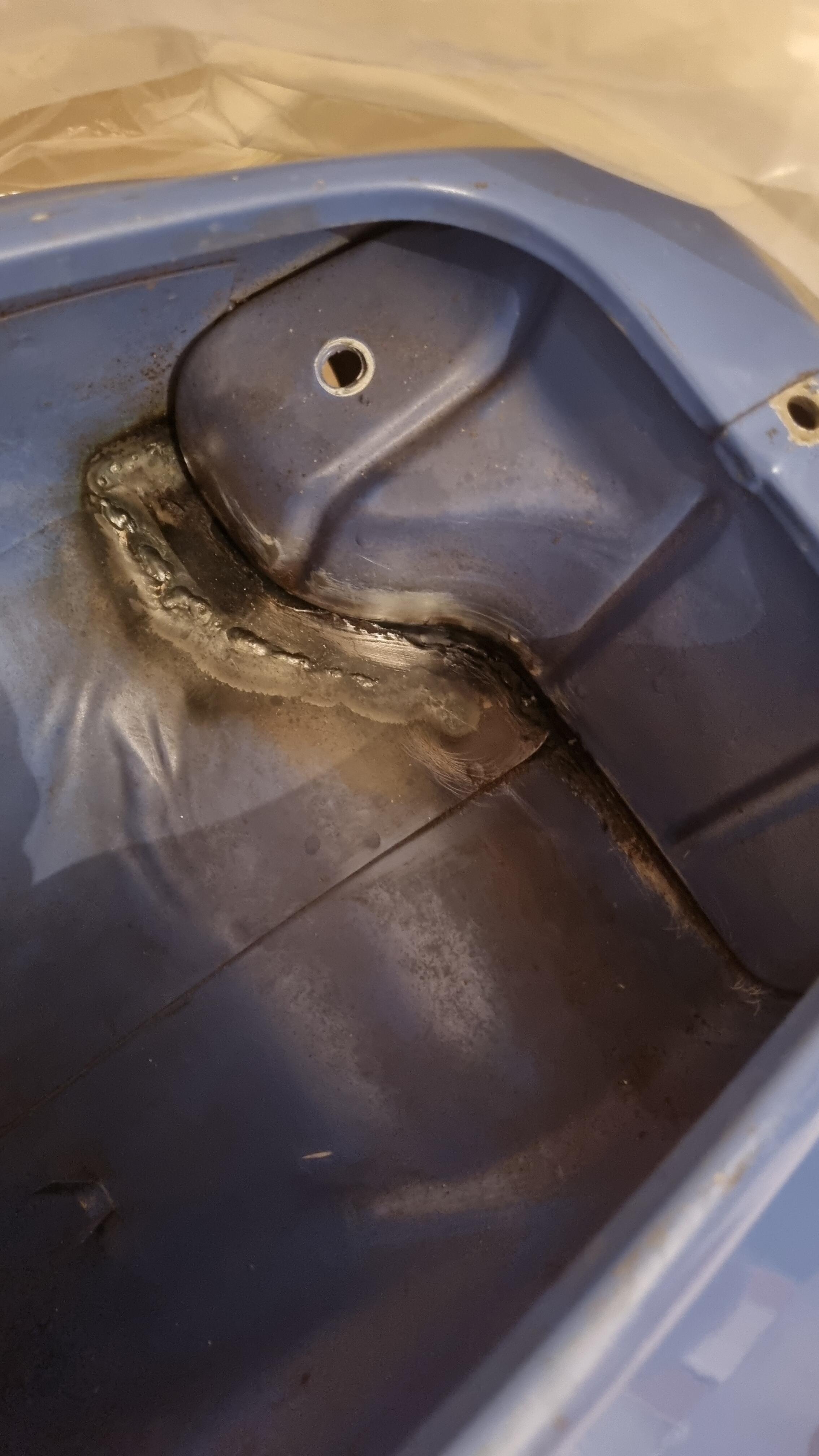

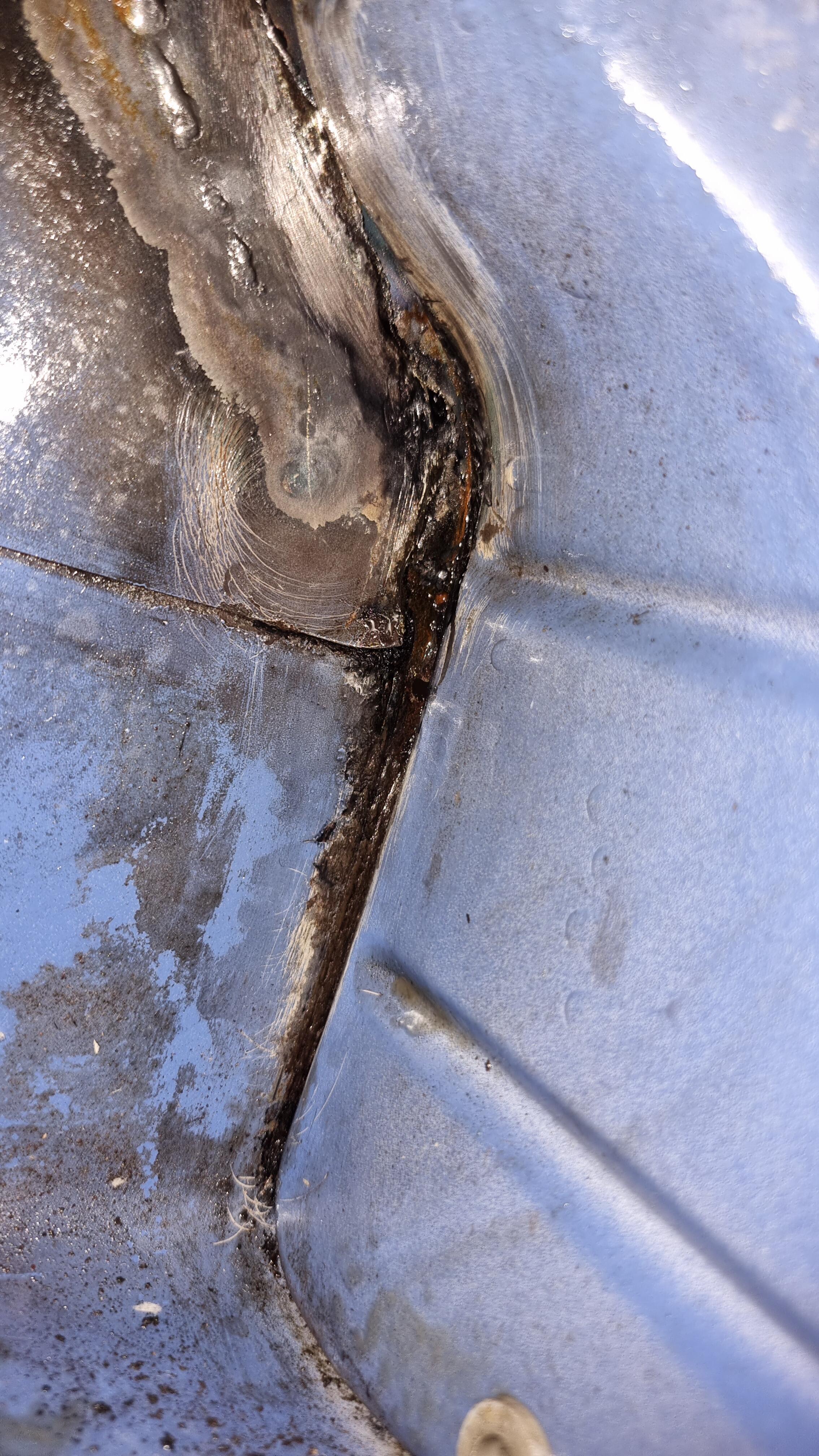

Ich bin gerade am restaurieren meiner 50r in O-Lack (das schöne 450 blu).
Leider hat sie an der Stoßdämpferaufnahme bzw beim überlappende Blech Rost - ich habe das  schweißen lassen (neues Blech eingesetzt) - jetzt ist mir aufgefallen, dass noch ein kleines Loch da ist bzw übrig geblieben ist.
Siehe Bilder unten.
Was meinen die Experten - kann man das einfach punktschweißen? Und dann Owatrol + Fluid Film drüberpappen.
Oder das ganze Blech neu wieder neu?

ich würde da noch mal einen Schweißpunkt drauf machen und gut! Wo will es den hin?
Das ganze dann Sauber machen und mit 2K Epoxy lackieren. innen und außen
Danach kannst Du Fluidfilm oder MMn besser ein Hohlraumwachs drauf machen.
Das Wachs satt in die Ecken streichen, danach mit dem Heißluftfön auf Temperatur bringen, das läuft dann zwischen den Falz und versiegelt das.
Im weiteren Anschluss mit Fluidfilm um auch die allerletzte ecke zu erwischen.
