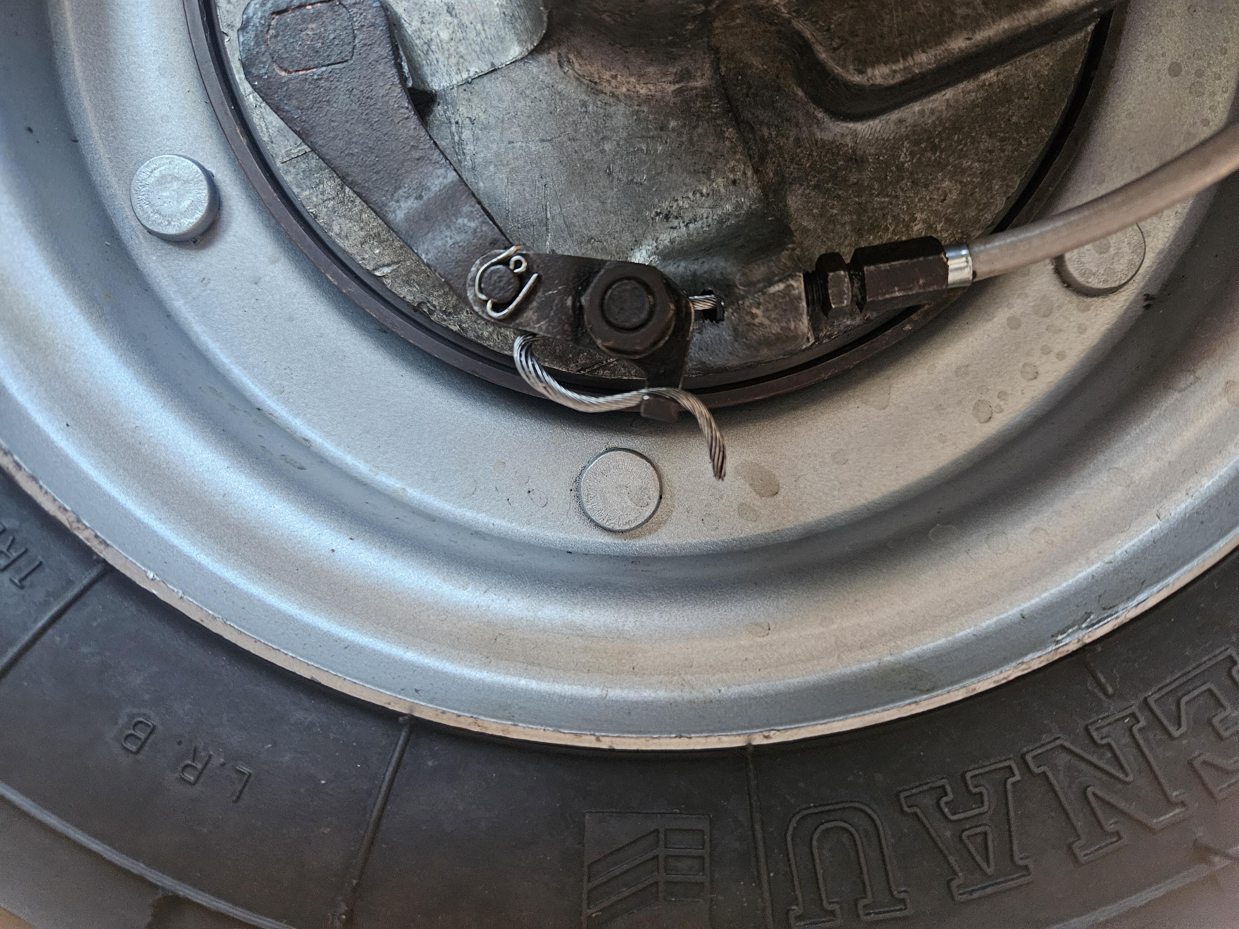

Habe ein kleines Problem bei der Vorderbremse meiner VNB.
Verbaut ist eine BGM Bremstrommel mit den dazugehörigen Bremsbelägen.
Um einen halbwegs vernünftigen Hebelweg am Lenkkopf hinzubekommen muss ich unten an der Bremstrommel sehr weit vorspannen, sodass meine Klemmung beim Bremsen fast an der Stellschraube vom Bremszug anstösst.
Gibts dafür eine Lösung? Denke nachstellen nach ein paar Kilometern ist nichtmehr drin-dann hab ich Kontakt mit der Stellschraube.

Hier würde ich mal die Bremsbeläge im entspannter Position messen, was da für ein Außendurchmesser besteht. Dazu dann die Bremstrommel von innen. Dann hast ne Übersicht darüber, welchen Weg die Beläge machen müssen, bis diese überhaupt anfangen, ihren Job zu machen.
Wenn der Bremsnocken noch gut ist und die Trommel und Beläge die richtigen sind, dann wirst nicht drum rum kommen, an den Belägen zu unterfüttern.
Du meinst da wo die Beläge am Nocken aufliegen oder?
Wie am besten? An den Plättchen aufschweißen?

Da stecken ja so Metall Gleitschuhe auf den Belägen, da hab ich bei mir jeweils 0,7mm Metallstreifen eingeklebt.
Einleben hält? Mit hitze und so?
Welchen Kleber hast du verwendet?
Bearbeitet von SuperSprint
Hab das mit Dirko HT angepappt.
Muss ja nur in Position gehalten werden und kann eigentlich nicht raus.
Habe mir heute 0,5mm Blechstreifen organisiert.
Ich berichte wenn ich zum einbauen gekommen bin
Habe nun unter die beiden Gleitschuhe je einen mm untergelegt.
ist nun etwas besser aber immernoch nicht 100% optimal.
mehr möchte ich vorerst nicht unterlegen und fürn TÜV sollte es auch so passen.
