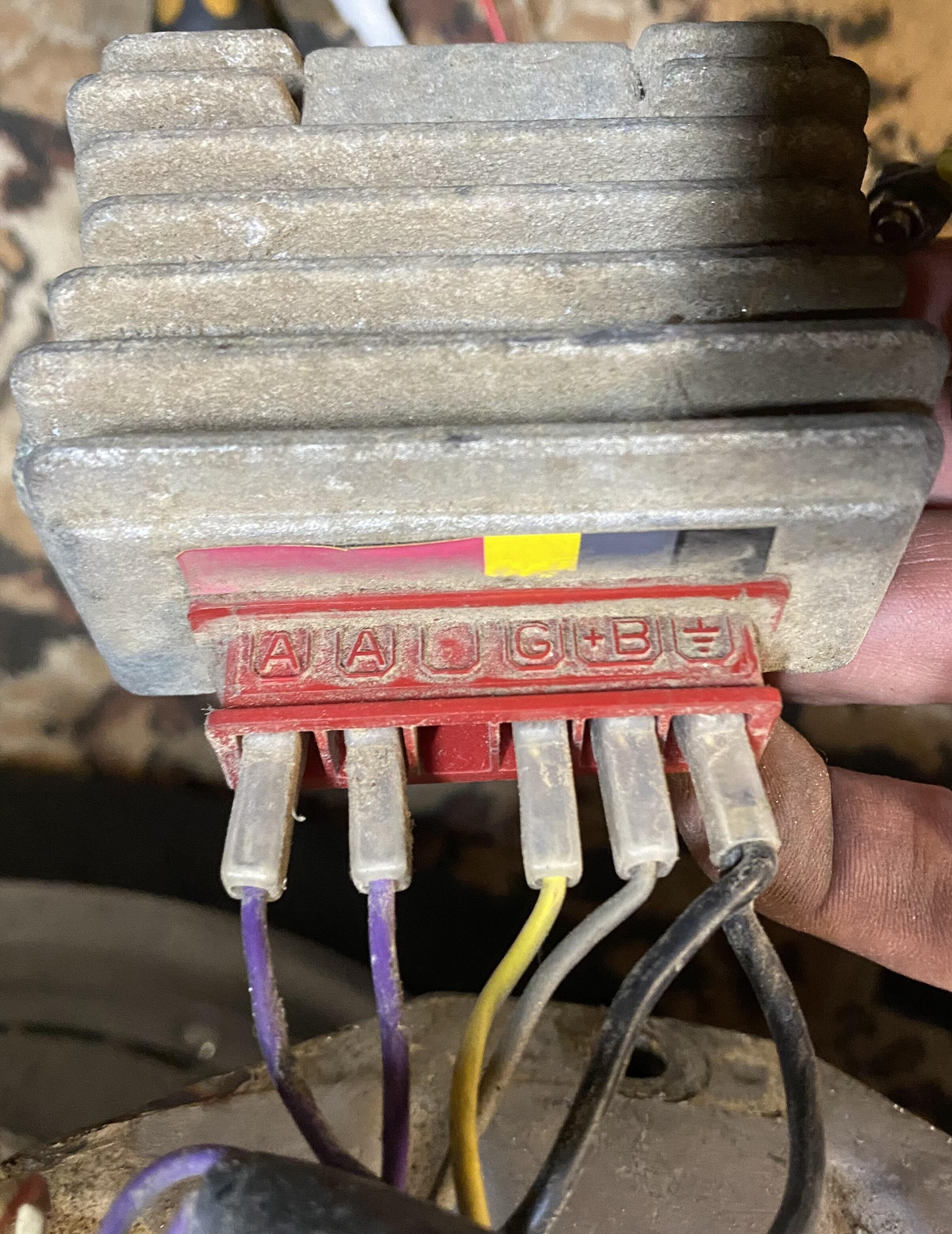

Moin, vielen Dank für diese ausführliche Erklärung von dem Problem. Stehe hier auch noch vor dieser Aufgabe alles zum laufen zu bekommen. Meine Frage ist noch was mache ich mit dem +B (grau) von meinem alten Gleichrichter. Wenn mich nicht alles täuscht ist der für die Versorgung der Blinker zuständig ?
Beste Grüße
