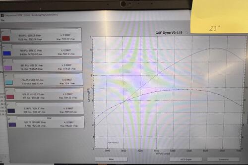

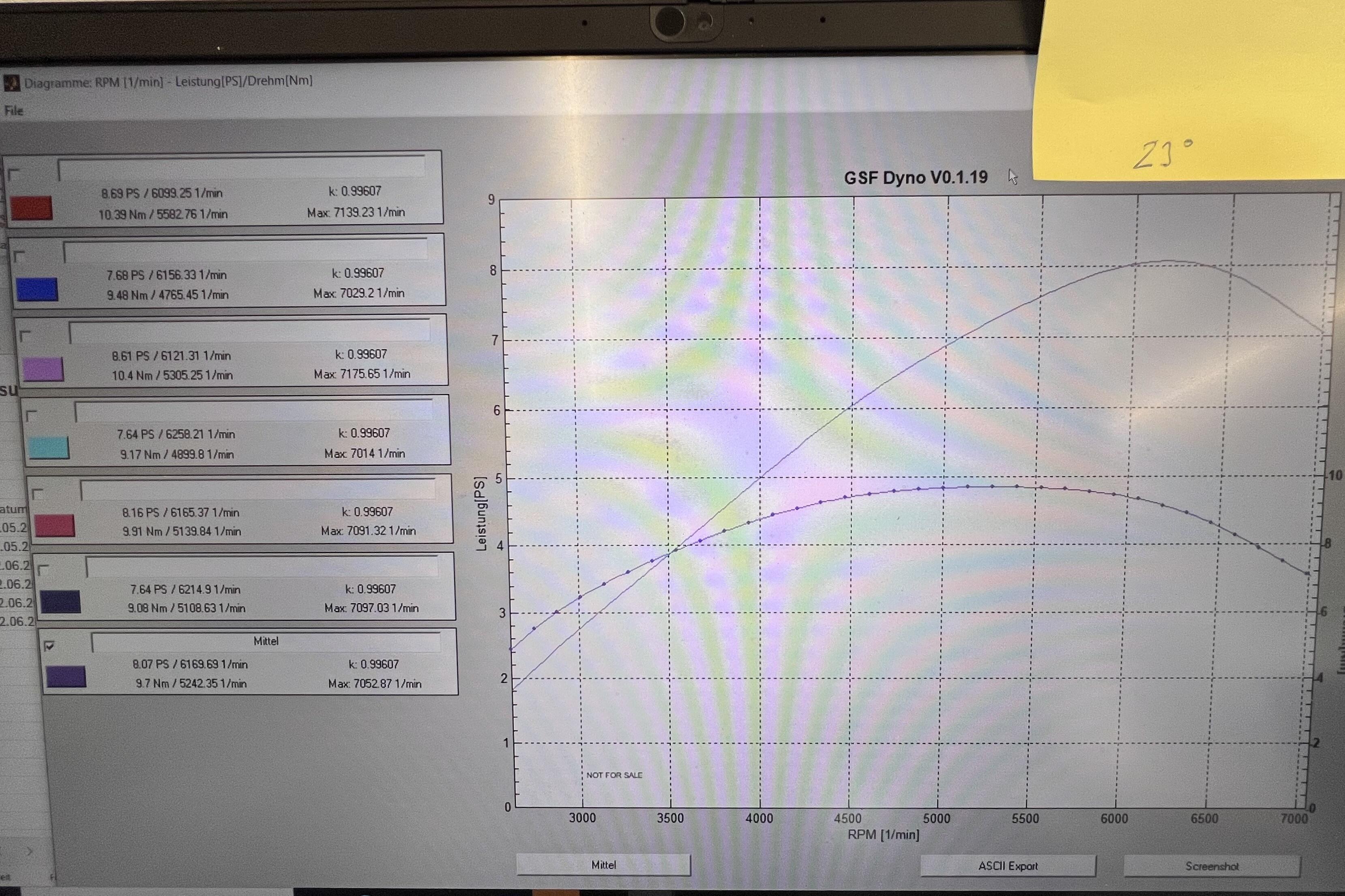

Leistungsmessung mit GSF-Dyno mit 23° Vorzündung. Mit 19° läuft sie auch aber die Ergebnisse sind besser mit 23°.

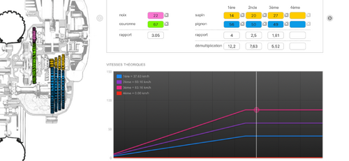

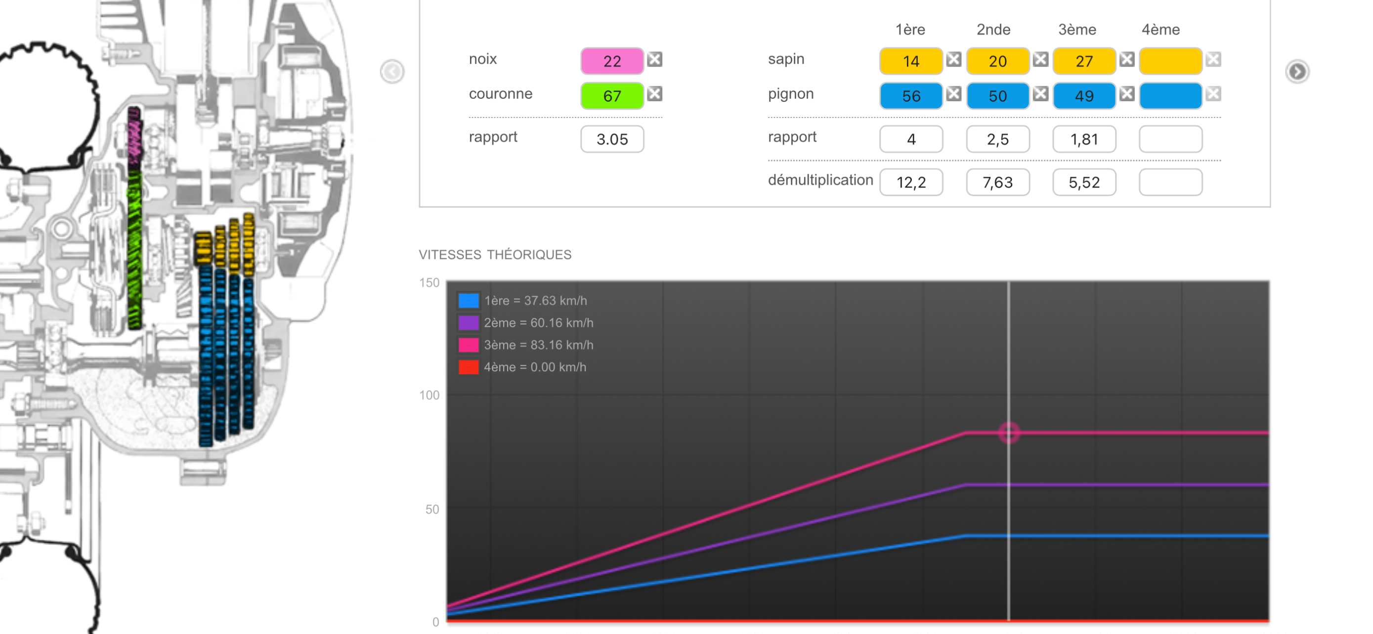

Anbei die Übersetzung mit Getrieberechner.

Getriebübersetzung Bild richtiggestellt

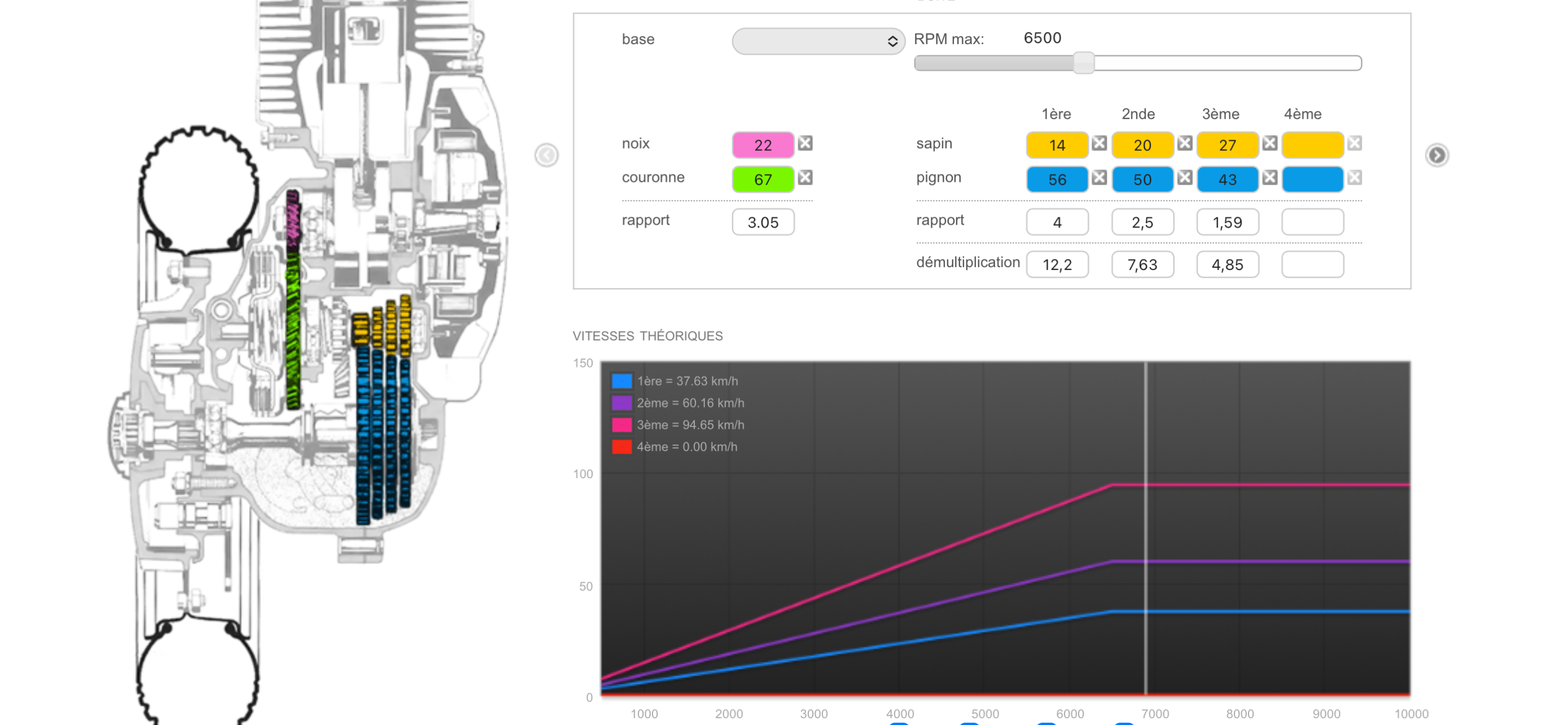

Evtl. auf 4 Gang umbauen! Ist ja möglich mit VNB5/6 Getriebe die Sprünge sind kleiner siehe Bilder.
IMG_5530.thumb.png.3a1d4bafc07c02f86c12a676627da119.png IMG_5532.thumb.png.a419f0a24de70b8ef609d6c7a6948686.png
Viel Arbeit und ob es dann besser ist……?
