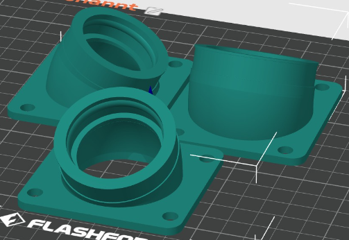

Ansaugstutzen: Für 30, 35 oder 38 mm Mikuni-Vergaser habe ich bereits Designs erstellt und Testdrucke gemacht. Geplant ist in jedem Fall eine möglichst kurze Version.

für 30, 35 oder 38mm Mikuni sind Probedrucke gemacht...

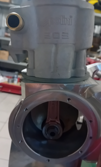

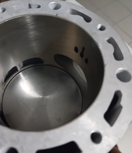

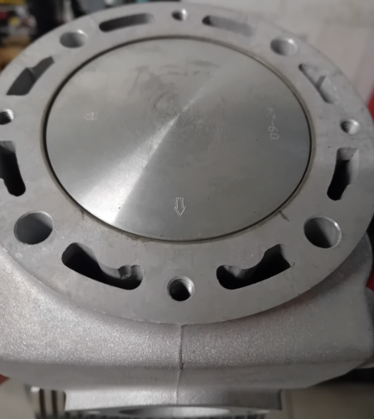

Erste Anpassungen und Tests
Da mir somit nur ein 125 mm Pleuel zur Verfügung stand, habe ich kurzerhand ein 120 mm Pleuel als POC (Proof of Concept) im 3D-Druck gefertigt. Zusätzlich habe ich:
  • Eine 60 mm "driveside" Wange mit einem 2 mm Exzenter verpresst
  • Erste Tests mit dem 125 mm Pleuel durchgeführt
Das Ergebnis mit dem 125mm sah bereits vielversprechend aus.

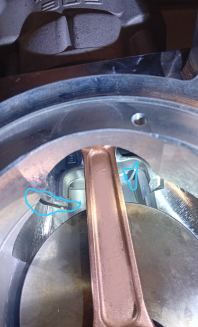

Mit dem 120 mm Pleuel allerdings schlug der Kolben schon bei 64 mm Hub am Gehäuse an. Lösungsmöglichkeiten wären:
  • Spindeln
  • Oder, da der es recht wenig ist, pragmanisch mit dem Dremel das Gehäuse bearbeiten
Ein Hub von 66 mm (zum Beispiel mit einer SIP-Welle plus Exzenter) wäre demnach nur mit dem 125 mm Pleuel realisierbar.

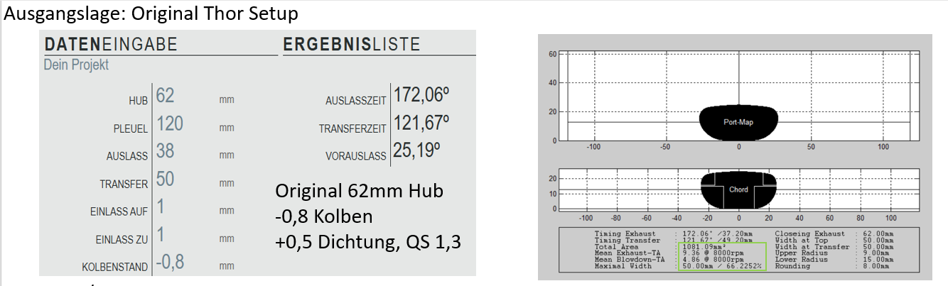

Der THOR303 hat eine andere Portmap als der THOR250, das heißt, er ist nicht einfach nur aufgebohrt. Die Höhen von den Ports sind an den Hub auch angepasst. Somit habe ich die bereits mit der THOR 250 berechneten verschiedene Kombinationen aus Hub, Pleuel und Zylinderhöhe nochmals neu durchgerechnet. Ergebnis:
  • Mit 66 mm Hub wird es sehr ungünstig, da:
    • Der Auslass extrem hochgezogen werden müsste
    • Das durch drei! (THOR 250 hat 2) Dekompressionsbohrungen und die Materialdicke riskant ist
Der Zylinderfuß ist außerdem 0,8 mm kleiner als das Gehäuse, was ihn nicht selbst-zentrierend macht.
Das alles also nochmals berücksichtigt ergibt...
Der THOR250 ist mit einer 62/116 mm SIP-Welle dagegen schon wirklich (fast) Plug & Play.
Im Gegensatz dazu ist der THOR303 deutlich aufwändiger zu adaptieren, wobei der mögliche PS-Zuwachs dann kaum ins Gewicht fallen wird.

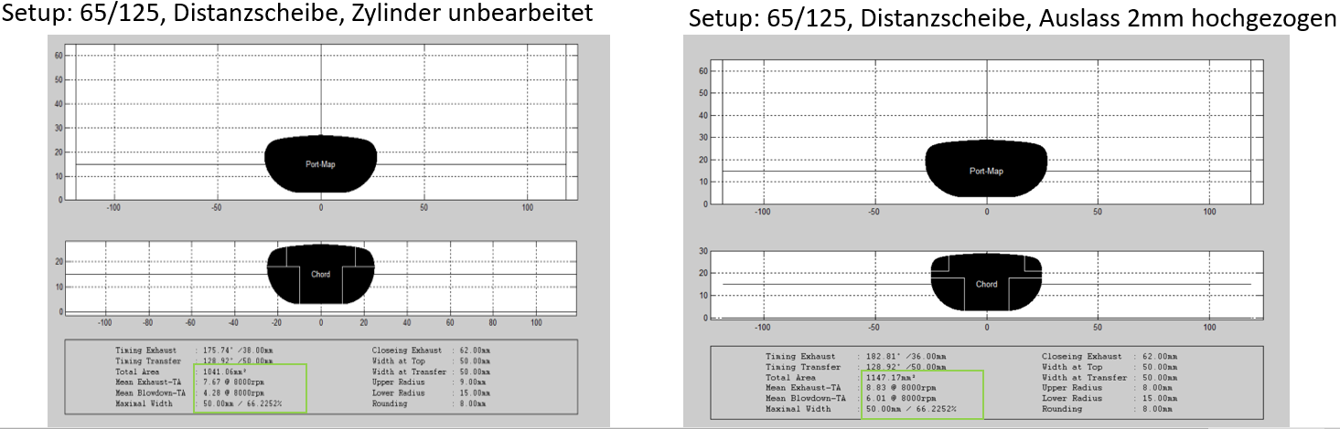

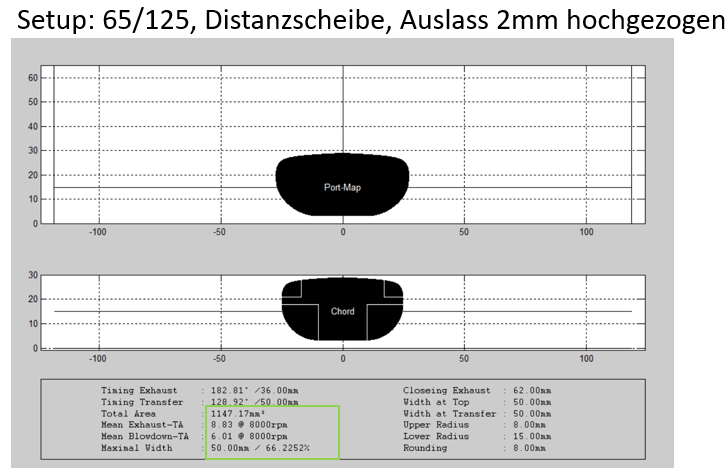

Nach zahlreichen neuen Berechnungen und Variantenversuchen (120 mm vs. 125 mm Pleuel, P&P vs. bearbeiteter Auslass, 62 mm vs. mehr Hub) wird nun folgender Ansatz verfolgt:

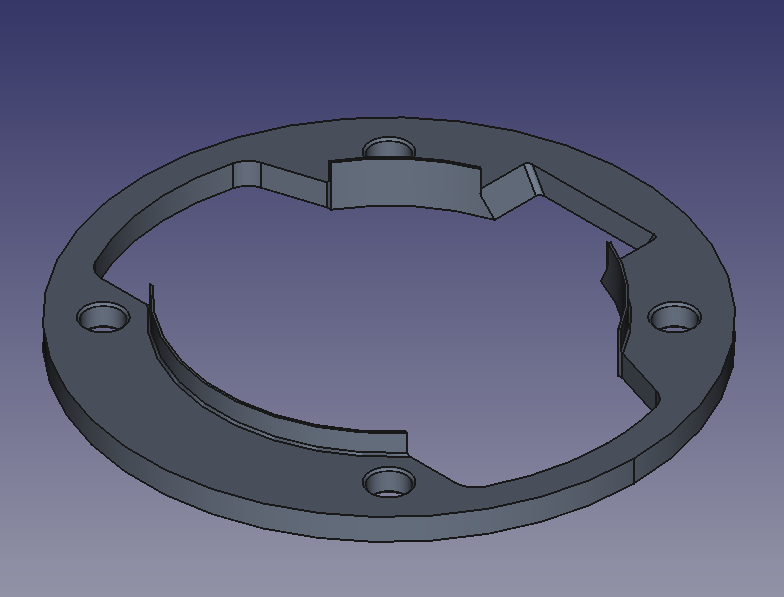

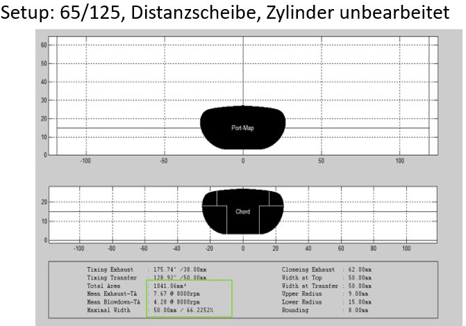

  1. Konstruktion einer Distanz-/Adapterplatte:
    • Dient auch dem Ausgleich der unterschiedlichen Kanalpositionen (Gehäuse zu Zylinder)
    • Kein Einsatz von JB Weld mehr nötig
  2. Zentrierring integriert:
    • Führt den Zylinderfuß im minimal weiteren Gehäuse präzise
  3. Kolben steht im UT gut im Gehäuse:
    • Keine zusätzliche Bearbeitung notwendig
  4. Da ich noch eine Vollwangen-Kurbelwangen mit 61 mm Basis-Hub gefunden habe:
    • Daraus wird eine 65 mm Hubwelle gebaut
    • Alternativ: Die 60 mm Welle auf 64 mm gebracht
    • Hintergrund: 66 mm Hub war stets etwas zu viel
  5. Auslass:
    • In der Breite kaum Spielraum, da:
      • Der THOR durchgehende Stehbolzen und große Bohrung hat
      • Der 70 mm Stehbolzenabstand nicht verändert wurde
    • In der Höhe ebenfalls begrenzt:
      • Wegen Materialstärke und Dekompressionsbohrungen
      • Daher Auslasshöhe auf 36–38 mm begrenzt
Zwischen-Fazit:
Der THOR303 (der trotz des Namens nur 281 ccm hat) soll nun auf Basis der folgenden Optimierungen aufgebaut werden. Hier erste Bildern und konkrete Daten. Werde sicher dazu noch ein YT Video auf meinem Kanal hochladen...

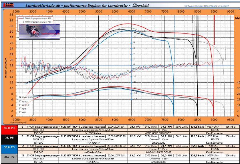

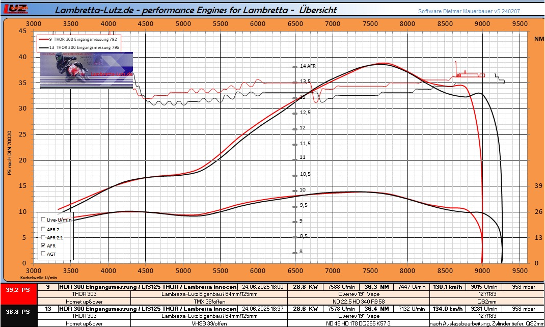

Hallo zusammen...
anbei die ersten Eingangsmessungen des gerade fertiggestellten Motor – noch komplett ohne Änderungen am Zylinder oder an den Einstellungen.
Nun doch (nur) mit 64 mm Hub,  mit SZ 128/172 -> das ergibt ein VA von gerade einmal 22°.
Die Quetschkante liegt aktuell noch bei über 2 mm.
Die Messwerte beziehen sich auf die Prad – die Motorleistung müsste also bereits leicht über der Werksangabe (38PS) liegen. Für den ersten Wurf also gar nicht schlecht!
Mit anderen Motoren bin ich schon schlechter gestartet.
Auffällig ist das breite Leistungsband: Wenn ich den Dyno nicht auf „Autostop“ setze, dreht der Motor problemlos über 9000 rpm – bei noch immer 28 PS.
Mal sehen, was da noch geht…
Weitere Infos auch auf.

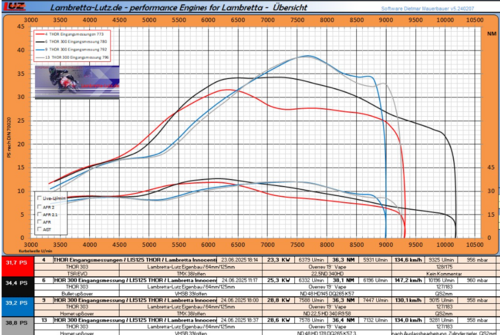

Habe nun noch 4 Vergaser getestet - und alle dann mit dem TSR Evo (nicht mehr dem Bullet)
Vergaser:
30mm Dell VHSA
35mm Mikuni
38mm Mikuni
39mm Dell VHSB
Immer mit einer "Wurfbedüsung" - dann drei Läufe...
Hier das Ergebnis:
Mit einem VA von gerade mal 22° ist das zwar ok, jedoch fehlt eindeutig nach 6500rpm die Blowdownzeit...
Also, doch nochmals "Hand" anlegen... nützt ja nix...

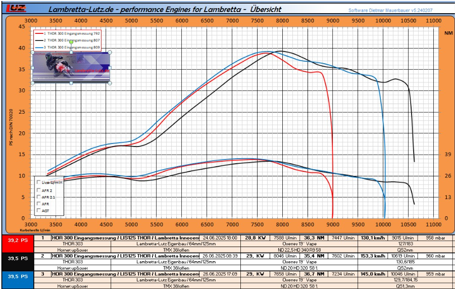

Hi,
kurzes Update:
Zylinder wurde am Auslass bearbeitet und die Bearbeitungskanten wieder sauber "gepanzert".
(Anmerkung: Frage mich immer noch, warum darauf so wenige reagieren und drauf zurückgreifen, ist wirklich wie neu beschichtet)
Hier der Ergebnisverlauf:
Rot: THOR "gesteckt" mit TSR evo
Schwarz: Nach Bearbeitung und Tiefersetzen mit TSR evo
Blau:  Mit Hornet und TMX38
Grau: Mit Hornet und VHSB39
An der roten Kurve im Anstieg sieht man, der Zylinder braucht doch höhere ÜSZ, die Kanalauslegung reicht nicht aus, um bei ÜSZ von unter 128° ausreichend zu füllen.
Also für einen wassergekühlten Tourer schon nicht so schlecht.
Persönlich finde ich die Kurven mit dem TMX38/VHSB39 und dem Hornet am schönsten...
Klar, der kommt 800rpm später, dann jedoch schön mit einem steigenden Drehmoment mit Peak bei PS und Nm schon ca. 7500rpm.
Bei einer Vorresoleistung von 17PS ist das ein schon sehr fahrbarer und schöner Tourer mit jederzeit genug Reserven.

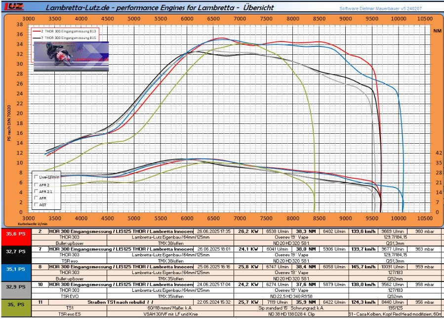

4. Leistungsergebnisse aus Dyno-Vergleichen
  • Über 60 Läufe: Auslassbearbeitung bringt zwar etwas, aber keine Weltveränderung
  • Bei THOR 303 dürfen die ÜSZ nicht über 131° hinaus wandern – sonst geht die Füllung verloren - 127/129° sind ideal.
  • Betrachtung erfolgt ausschließlich mit TSR evo sowie Bullet/Blechsatz – (Hornet Kurven weiter unten)
  • Im Vergleich zur „zu ersetzenden“ Konfiguration (TSR auf TS1, 125/195, 30 VHSA, grüne Kurve):
    • Der THOR Motor liegt im Anstieg konstant bis zu 6 PS über dem aktuellen Setup
    • Ab 6300 rpm liefert er über 34 PS – und hält dieses Niveau bis über 2000 rpm Drehzahlbereich
      → Resultat:  hervorragendes Tourenband
    • PS: Das die Leistung des TSR gestern so schlecht ist, lag am Testwetter.., also ca. 2PS kann man in der Spitze drauflegen)

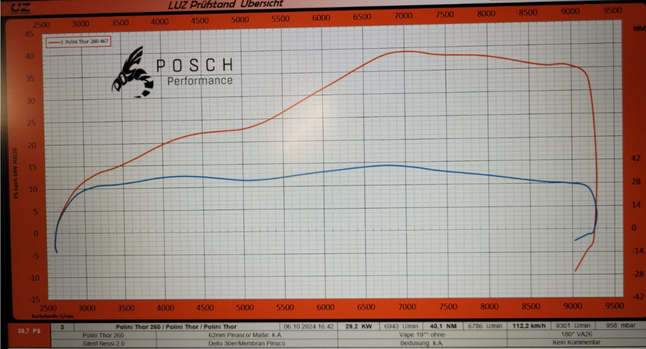

  • Austausch mit Jürgen Posch zeigt: Der THOR 250 auf Pinasco-Gehäuse liefert tendenziell bessere Füllung und mehr Drehmoment als die 303er-Version
  • Seine Kurven stimmen meinen Messungen überein
    Bitte beachten, hier ist de Motorleistung angegeben: Ca. 3PS/ Nm abziehen in der Betrachtung.

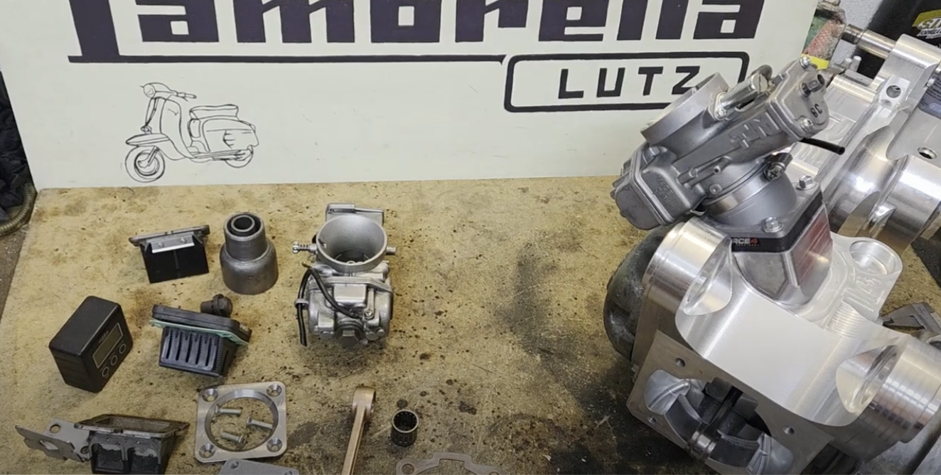

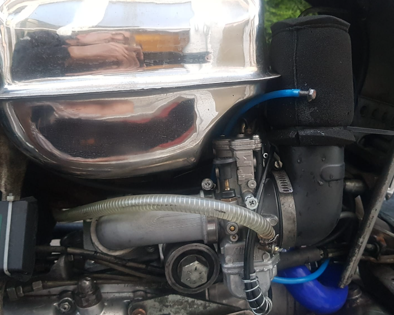

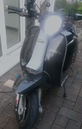

Endlich gestern mal kurz auf der Straße gewesen... eigentlich nur, um mal zu sehen, ob der WF der Welle im Fahrbetrieb auch passt - yupp passt!

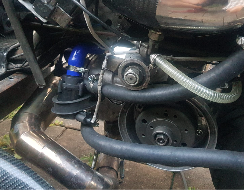

hier mal Bilder, wie es unter den Seitenhaube aussieht...
Der lange Ansauger (ähnlich der Simonini Lösung), ist nur gedruckt und daher nicht gasdicht, also hält der Motor nur mit Chock Standgas.
Es sind noch ein paar andere Kleinigkeiten aufgefallen, die stelle ich nun ab und dann gehe ich nochmals auf den Dyno, um zu sehen, was mit dem "langen Hals" und dem TSR an Leistung nun über bleibt.
Übrigens - ein Auspuff muss nun doch nicht um-geschweißt werden - es reicht die Halterung ein wenig zu verbiegen, dann sollten auch alle anderen Auspuffanlagen passen - Somit wird sicher nochmals nach einer Alternative zum TSR geschaut...
Was besonders cool ist - mein versteckter Kühler ist von außen wirklich nicht zu sehen (nein nicht under dem Beinschild und auch nicht dahinter ;) - ob wirklich 100% im Tagesbetrieb funktioniert, wird sich zeigen.
Das Kühlkonzept soll dann bei meiner LC Twin Eigenentwicklung zum Tragen kommen...
Im Idealen Fall also ein von außen komplett nicht erkennbarer LC Twin, mit 2 in 1 Reso-Auspuff und 2 in 1 Ansaugbrücke mit einem Vergaser auf der Originalseite von Lammy...
Das wäre mein persönlicher "heiliger Gral" für Lambretta.

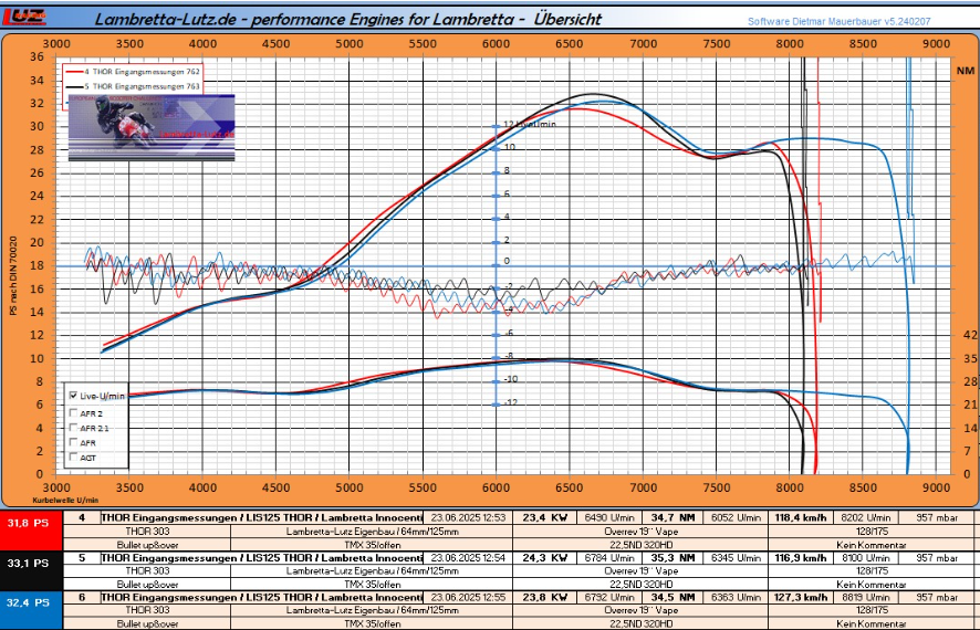

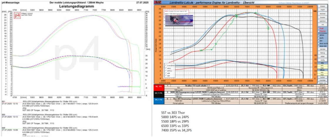

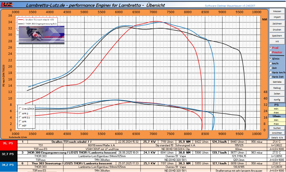

Hier nun mein Vergleich:
Schwarz - Motor mit sehr kurzen Ansauger
Blau - Motor mit sehr langen Ansauger
Rot - TS1 Tourer-Motor der ausgetauscht werden sollte als Vergleich
Setup:
Zylinder/ Kopf 303 Thor; Kurbelwelle: 64/125; Mikuni 38mm; TSR evo; Vape Overrev statisch
Ich werde den Motor nun noch intensiv auf der Straße testen und fahren.

Der Thor gegen einen SST265 (die grüne habe ich in meine Graphen reingekritzelt)
