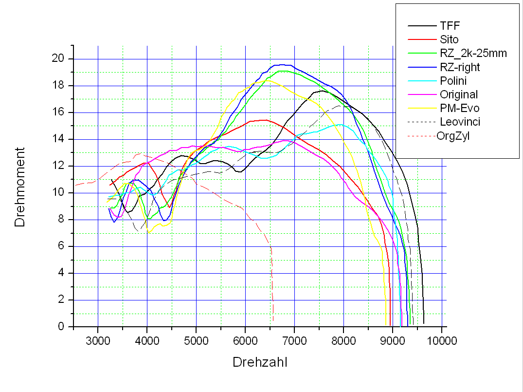

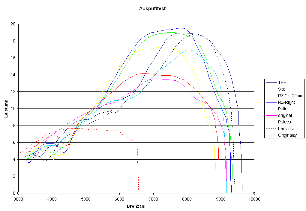

Ein paar andere Leistungsgraphen
aber immerhin, wer wollte wenn es sich den genialen Auspufftest von Dr Worbel anschaut nicht am liebsten den Originalzylinder mit reinnehmen, oder die Drehmomentverläufe vergleichen, oder die falsche Leistung durch die Prüfstandleistung korrigieren? Hehe, also iss erledigt, die Graphen digitalisiert, in Exel rumgerechnet und gezeichnet.
bidde schön:
http://home.snafu.de/sebastian.kausche/ueDrehmoment.gif
http://home.snafu.de/sebastian.kausche/ueLeistung.gif
Die
Rennauspuffdaten sind von Worbel's Test, Die Originalzylinder-Kurve aus dem neusten SCR-Katalog online
Sebastian

eh feine idee
was ist denn das fürn originalzylinder der nur 8ps leistung hergibt ?
j.
Hinterradleistung :( stimmt schon, frag mich aber nicht ob es de 10 ode 12PS'er ist
Sebastian
Aber der Sip-Performance fehtl doch - der ist ja auch nicht zu verschweigen...
Ich weiß, auch der Kegran, PSP2000 TrickiTracko (oder so), nagut dann muß ich die auch noch...
!!Ich habe es nochmal nachgeschaut, es ist den 10PS-Motor!!
Sebastian

Das ist ja super!!
Danke
Ähh, wo bekomme ich denn so einen Trikko Trakko? Der ist ja voll der Brecher!!
Ach so der für 1200 DM...
So wie ich sehe, ist das einfach der Beste - Vor allem im Drehmoment!!!
Wenigstens auf dem Motor sollte man dazubedenken, aber stimmt schon bin mal gestannt wann es den beim SCK zu kaufen gibt
Sebastian
