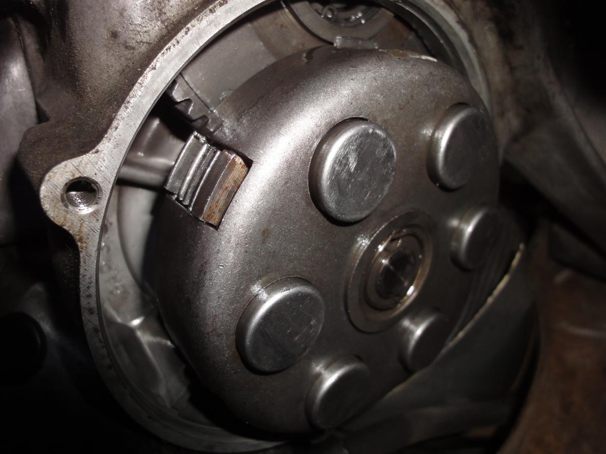

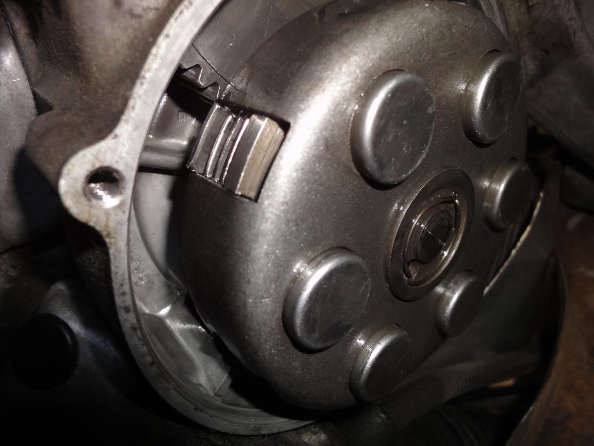

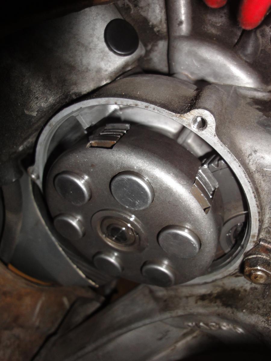

so, habe den kulu deckel mal entfernt und ein paar bilder gemacht.
oben hat es einen guss-steg am gehäuse, der sieht aus als wäre er abgeschrabbelt worden.
was ich sehe ist das die belagscheiben genug spiel haben, vielleicht zuuuuviel??
die letze (richtung zahnrad) ist an den flanken arg abgenutzt.
aber seht selbst und gebt einem unwissenden (in sachen LF) ein paar tipps. möchte gern noch die notwendigen ersatzteile heute bei SIP bestellen.
- soll ich gleich eine komplette kulu Newfren bestellen ? wobei der korb ja noch gut aussieht..
- piaggiobeläge und die pinasco federn (Härte L) mit glochten federtellern ? wäre glaub meine variante. :satisfied:

würde die Kulu schon noch rausbauen und zerlegen...
dann siehst du auch ob was nicht funktioniert -- Nieten locker -- oder Scheiben eingelaufen ... etc.
