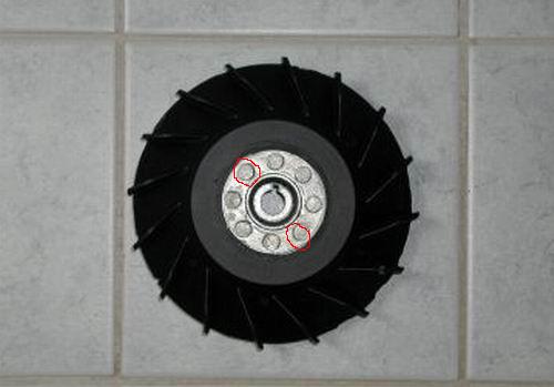

Da ich hier leider in der Suche nichts gefunden habe,frage ich hier.
Die Nieten am Polrad sind abgeflogen oder zum Teil locker,was ich wissen will
ist:Was für Nieten da dran sind es müssen ja spezielle ausgehärtete sein.
Hat jemand mal ein Polrad umgebastelt und wenn ja was für Nieten genommen.
Hier mal nen Bild,was ich für nieten meine:
Kann dir zu den Nieten leider nix sagen, aber mir sind diese bei nem Polrad mall alle zugleich abgebrochen. Hab sie dann einfach durch Senkkopfschrauben mit Muttern ersetzt, da ich keine Nietmaschine habe!!
Ich kenn das auch mit Schrauben anstatt der Nieten beim Konuswechsel. Fährt schon lange und hält immer noch... :-D

@Stahlfix danke werde wohl darauf zurück greifen. :-(

?falls Du schraubst ? unbedingt verkleben! Ich stand an der Ampel und hab' mich gewundert, wer da dauernd an meinen Helm klopft :haeh: :-D
Jo Holger wir sind in Bremen! :-(
@Moterhun :-(:-( Lock......... müsste reichen oder(roten Lock....)? :-D
hab die ganze geschichte auch verschraubt. einmal mit 5mm schrauben und einmal mit 6mm schrauben (aufgebohrt).
halten wunderbar
ja, 6mm sind besser! und immer schön schauen dass der Konus am Ende der Prozedur an der gleichen stelle sitzt, wie am Anfang, sonst gibs schöne Fehlzündungen!! :-D:-(
hehe,schrauben sind drinne und morgen mal testen wie lüpt :-D
