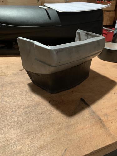

Suche einen originalen Spritzschutz für PX80 Lusso.

In schwarz gab es den Spritzschutz auf den wenigen T5en für den deutschen Markt, weil die ansonsten übliche, klobigere T5 "Stoßstange" schlecht zu den damaligen deutschen Kennzeichenformaten passte.
vor 11 Stunden hat Michael79 folgendes von sich gegeben:
Die gab es nicht zufällig auch in schwarz?
Das ist aber doch ein PX Alt Spritzschutz...
Ist das ein Zwittermodell vor mindestens *100177* ?
der PX alt rahmen hat hinen am heck 2 Löcher mit großem Abstand
späte Lusso haben enger stehende Löcher
frühe Lusso haben 4 Löcher da passen beide Versionen des Spritzschutz
Rita
vor 1 Stunde hat Rita folgendes von sich gegeben:
Aha! :cheers:
Dann ist im Umkehrschluß meine 177ste/EZ 4/84,also schon eine späte Lusso...?
Quasi Alteisen...  :-D
