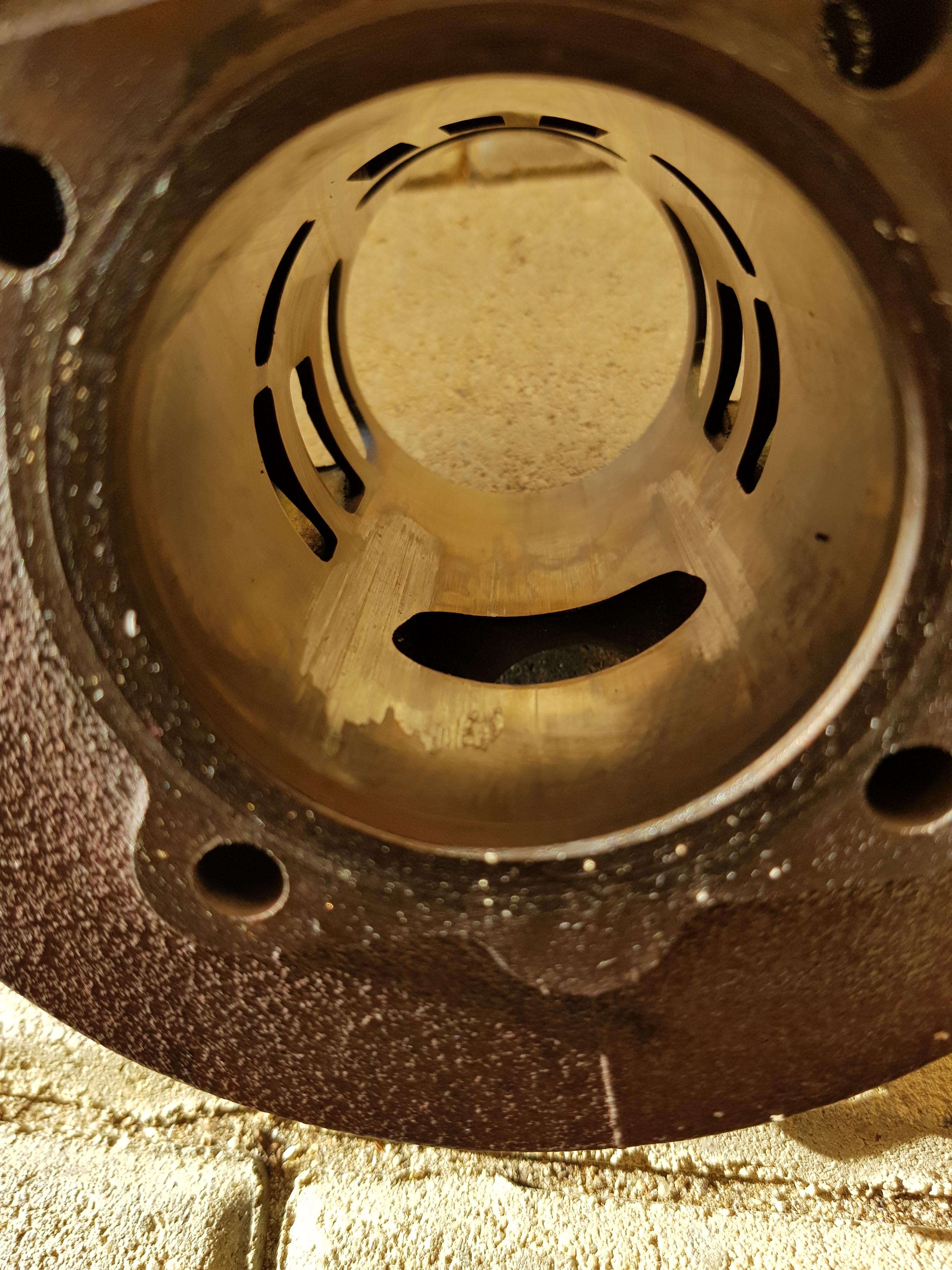

ich suche einen 136ccm Malossi Zylinderkit für meine v50 Special da ich einen Kolbenklemmer hatte. Die erste Variante MK1.

Die Stehbolzen waren zu fest angezogen. Durch Hitze und Druck verformte sich die Laufbahn und der Kolben ging fest. Ich weiß nicht, ob soetwas repariert werden kann?
Habe meinen 136 Malossi auch bei ca. 25.000 km hohnen müssen. 1. Übermaß und neuer GS Kolben rein. Lief wieder super. Würde ihn auch retten wenn ich dich wäre.
