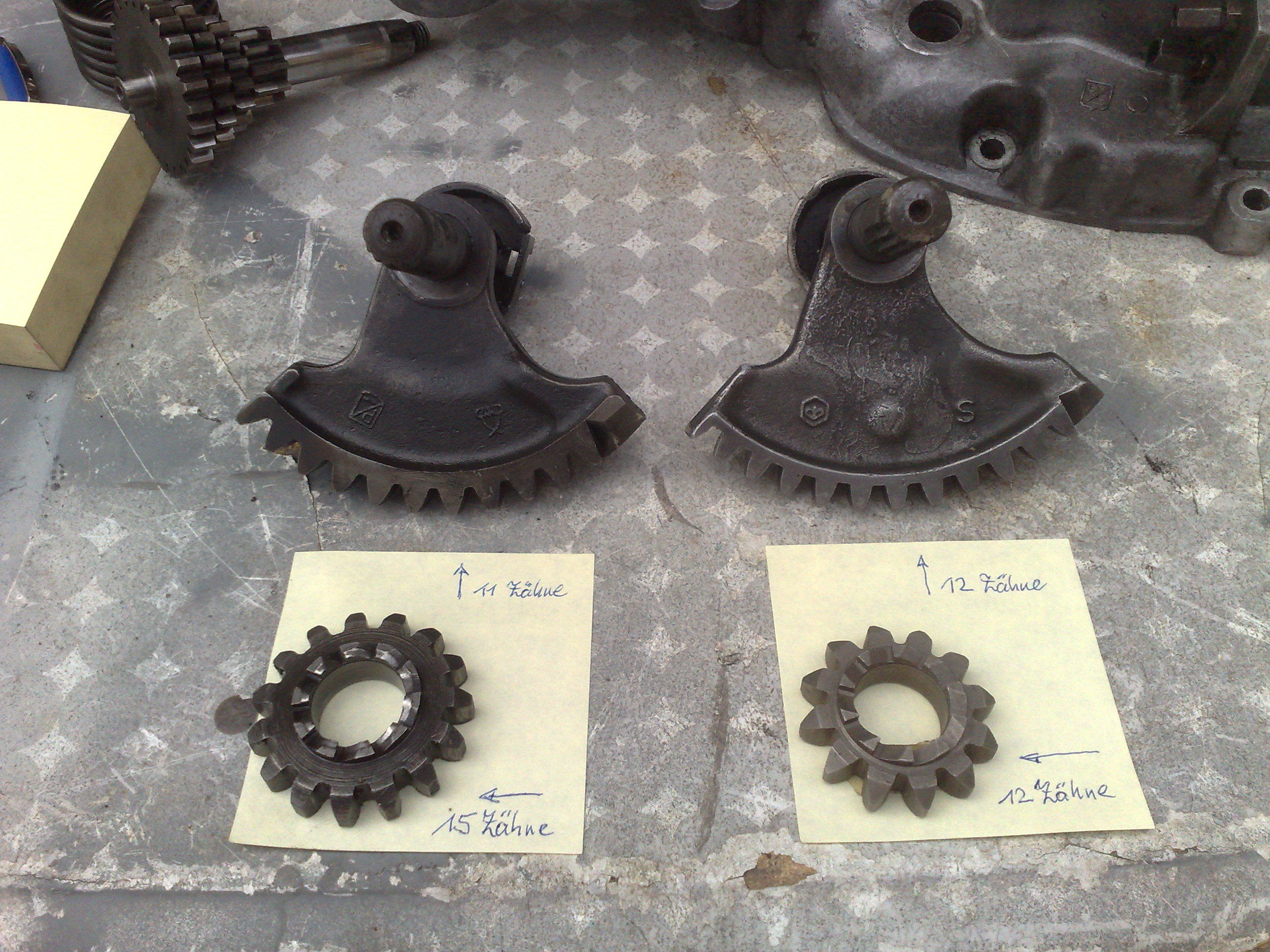

Defr S-Motor hat auch spezielle Kickerteile
mit anderer Zähnezahl.

Links 50s (1°serie)                    Rechts das normale
Das primär rad hat da 14 Zähne.  Hätte so eines da. Dazu das Kleinmotorrad Getriebe. Hätte ich auch da.
