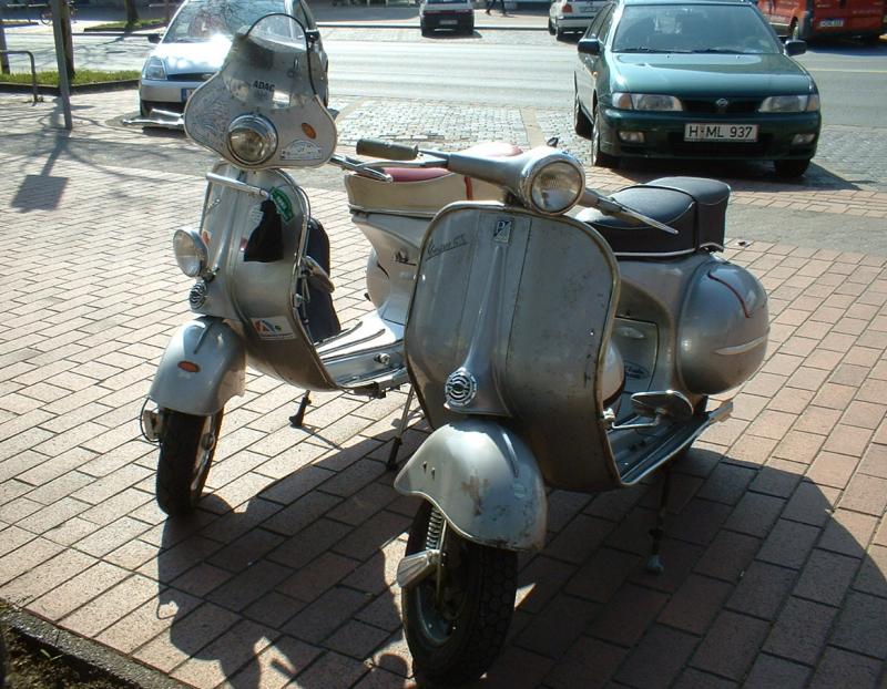

Wannenbeispiel:
GS_AS08.thumb.jpg.49a5ad01cece2c944d58e4
VB1T03.thumb.jpg.5a4ef22c69eb1f33993de7c
Trittbrett ist halt wie ne Wanne

Und nicht alle haben das wannenförmige Blech.
Bzw kann man es so sagen:
Italienisch: GS VS1-VS5 = wannenförmig
Deutsch : GS/1 = VS1 = wannenförmig
                GS/2 = T2 = flach (Messerschmitt)
                GS/3 Typ 112 = T3 = flach (Messerschmitt)
                GS/3 Typ 162 = wannenförmig (Augsburg GmbH)
                GS/3 Typ 212 = wannenförmig (Augsburg GmbH)
