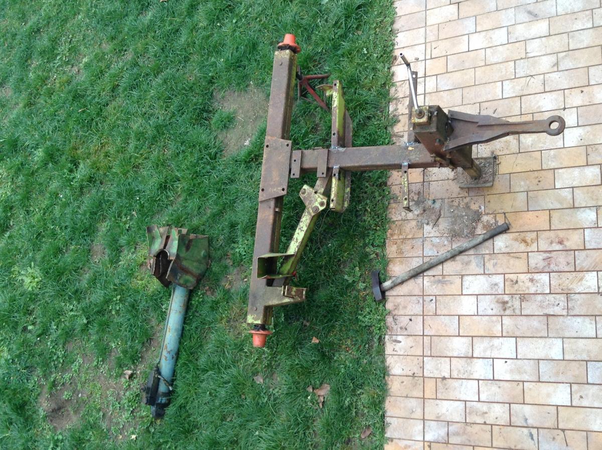

Ich brauche eine Hydraulikpumpe um nen Zylinder zu befeuern , siehe im Bild !
Etwa 90mm Kolben , das Teil soll in einen holzspalter und mit der Zapfwelle am Traktor gedreht werden .
Gibt es da Leute die sich mit auskennen oder vielleicht sogar neh Pumpe besorgen können ?

Der soll so um 20 Tonnen drücken , da rechts und links neh schachtelung dran , dort wird das Holz durchgedrückt!
Ventile hab ich , Zapfwelle dreht bei mittlerer Motordrehzahl um 500 Umdrehungen muss also vor der Hydraulikpumpe mit kettenrädern etwas erhöht werden .
Ich muss wenn ich mich nicht verrechnet habe neh Pumpe mit um 250 bar haben , aber welche oder von was ???
