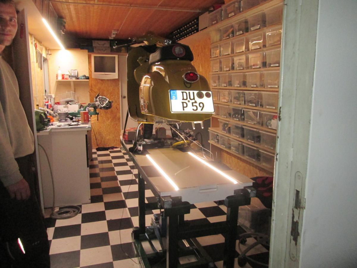

Habe eine billig Hebebühne geschenkt gekriegt,aber die passt nicht so richtig von der Hoehe und Aufnahme.
Also habe ich mal versucht das Teil mit Hausmitteln auf Stand zu bringen.
Erstmal habe ich die Hub Höhe verlängert von 410 mm auf ca. 800 mm.post-51322-0-96106000-1441654686_thumb.j
Dann habe ich aber festgestellt, das das Uebergewicht des Motors das Ganze ganz schön Seitenlastig macht.Also habe ich das nochmal veraendern müssen. Habe dann nochmal 40er Vierkantrohr angeschweisst um dann 30er Vierkantrohr als Auflager reinzustecken. Die Rohre kann man dann mit einer M 10 er Schraube befestigen.
Dann habe ich noch ein paar Buegel angeschweisst ,damit man die Stuetzrohre auf dem Gerät befestigen kann. Jetzt ist das ok. Ist zwar immer noch keine Superdupermegavespaspezialbuehne aber man kann mit arbeiten und das fuer kleines Geld.

led lichtleisten im holz eingelassen und mit schlagfestem kunststoffglas abgedeckt.
das kunststoffglas sorgt für eine brechung des lichts, damit die leds die augen nicht blenden und zerstören
Find ich ne gute Idee, hast du da trübes Plexiglas genommen?
