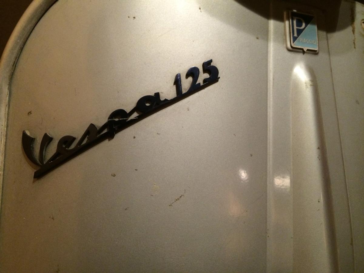

Welche Schriftzüge waren da original dran?

Schriftzug Vespa 125 in dunklem blau.
Kommt auf dem Foto schwarz, ist aber (s.o.) ganz ganz dunkles Blau.
