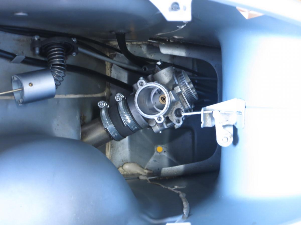

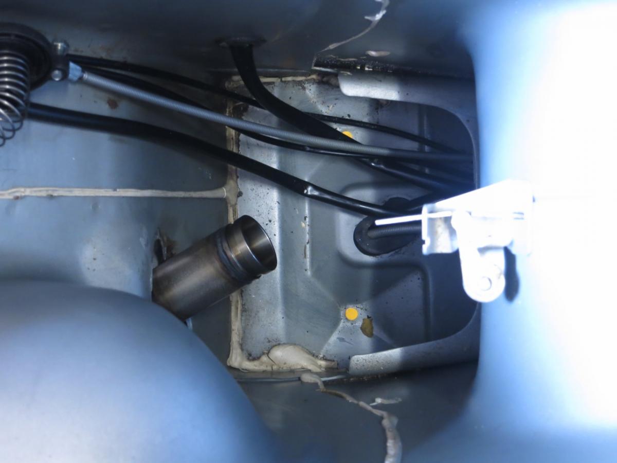

Hallo, ich habe mir den ASS mit Membran-Box von MRP geholt und gestern mal eingebaut. Schon beim Einbauen des Motors in den Rahmen ist mir aufgefallen, dass der ASS recht lang ist, ich also den Motor ganicht ganz runter klappen kann bzw. wenn der Motor ganz runter geklappt eingebaut wird, dann kann ich ihn nicht mehr hoch schieben, da der ASS am Rahmenloch anschlägt.
Und nachdem ich das alles rein gefummelt habe ist mir aufgefallen, dass eben der Gaser nun recht weit in den Vergaserraum rein ragt. Mein Gedanke wäre also: ASS kürzen (sicher 5 cm +/-), so dass der Gaser näher an der Membran sitzt und ich noch Platz für ggf. Luftfilter habe. Zudem kann ich dann den Motor abklappen, ohne dass der ASS am Rahmenloch anschlägt.
Also die Frage: Änder das irgendwas (zum Positiven oder Negativen) was den Motor / die Motor-Charakteristik anbelangt, wenn ich dem ASS das vordere Teil um ca. 5 cm kürze und damit der Gaser näher an der Membran sitzt?

du änderst mit der Kürzung den Ansaugweg, was durchaus positive Auswirkung auf das Ansprechverhalten des Motors hat. Eventuell hast du aber mit dem gekürzten ASS Platzbrobleme oben am Vergaser im Bereich der Zylinderausbuchtung im Rahmen.

Ich würd kürzen!!! Bei kürzer hast weniger aufschäumen im gaser. War mal größeres problem bei uns.
Aber halt wie lehrbua sagt....
