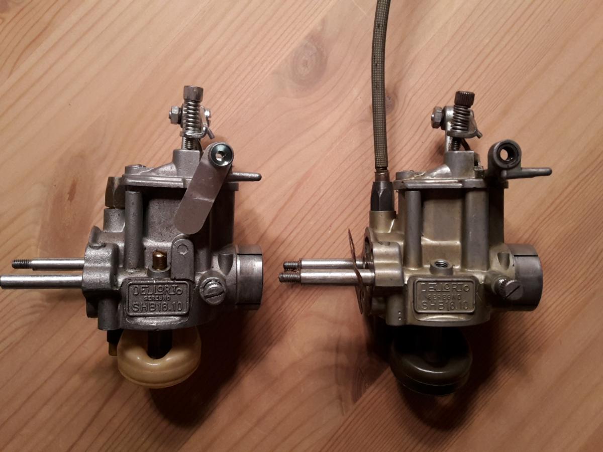

Links: vermutlich NOS, rechts: gebraucht. Zustand s. Bild. Für ´ne Spende von 30 Euro (incl. Porto) an diese Stelle wäre einer von beiden deiner.

Also erstmal danke an alle für die Hilfe und danke an t4. für das Angebot. Wenn ein guter Bekannter ums Eck nicht 3 passende Vergaser da gehabt hätte, hätte ich die Aktion auch gerne unterstützt.
So habe ich einen alten Vergaser komplett überholt und jetzt ist es gut. Ich nehme also an, dass der Nadelsitz im Vergaser selbst einen Hau hatte.
