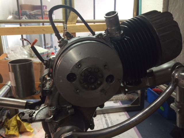

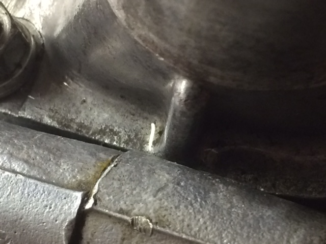

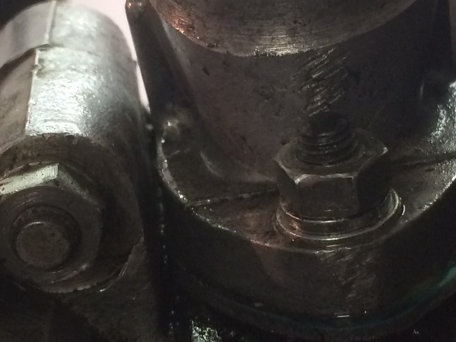

Habe den Motor ausgebaut  um den Fehler zu suchen, Enlüftung ist OK da kommt nichts raus ,werde wenn ich die Zeit finde den Motor im Motrrständer laufen lassen ob ich was sehe.Hab heute morgen den Ersatzmotor mal eingebuat bin damit aber auch noch nicht fertig.
Das es an der Zündung liegt glaube ich auch nicht aber was oder wo kann es her kommen.
Wenn ein Zylinder irgendwo ein Haarriss hat kann es dann doch sein das der Motor läuft und aus dem Riss Öl verliert oder hat der Ansaugstutzen doch was und ich sehe es nicht.Werde berichten wenn ich was finde.
Gruß dieter

Sind die Motorhälften bündig an der Zylinderfußdichtfläche? Hast Du vielleicht überstehende Dichtung der Motorhälften verquetscht? Ich würde sonst auf den Ansaugstutzen tippen. Neue Stehbolzen, Bundmuttern, Dichtflächen reinigen und nachplanen, achten das Muttern und Gewinde sauber, öl und schmutzfrei sind. So oder so produziert der GS Motor ordentlich Blowback. Meine Luftfilterbox ist immer innen versifft...
