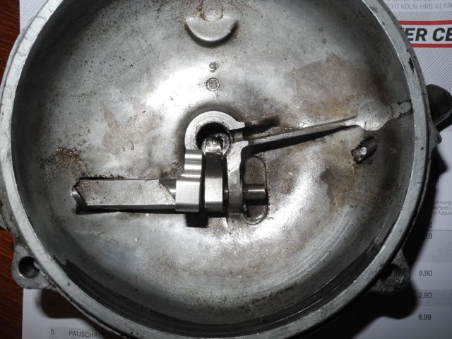

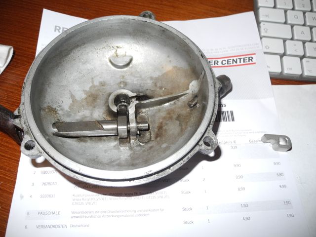

hier einmal mein Kupplungsdeckel samt und montiertem Hebel, rechts ausserhalb der nachgekaufte Original-Piaggio-Hebel
und dann der nachgekaufte Hebel neben dem montierten Hebel gelegt, zwecks Größenvergleich. Auffallend der Messingabrieb, das Meiste habe ich allerdings schon weggewischt.

Der neue Ausrückhebel ist der falsche. Hast Du den speziellen Druckpilz für die GS verbaut? Das Entlüfterröhrchen sieht jedenfalls mal übel zugerichtet aus. An der für die Schmierung des Ausrückmechanismus lebensnotwendigen Rippe hat wohl auch schon jemand rumgefräst, wenn das Bild nicht täuscht.
Ja, Druckpilz habe ich den passenden, Entlüftung habe ich hier noch rumliegen. D.h. der Deckel ist aber der richtige und der vorhanden Hebel auch?  D.h. der von angebliche passende Originalhebel ist dann falsch. Schei... Online-shops un deren mangelhafte Beschreibung. Allerdings, was mich jetzt stutzig macht, an dem Deckel wurde nichts nachträglich gefräst, zumindest ganz sicher nichts an der der zweiten, viel zu kurzen Rippe (auf den Fotos die obere) . die ist so wie sie ist, nichts gefräst. Aber auf allen Fotos, die ich jetzt im Netz gesehen habe, sind die beiden Rippen annähernd gleich lang. Das könnte darauf hindeuten, falscher Deckel und damit passt auch der neue originale aber hier zu kurze Ausrückhebel nicht.

Habs grad auf dem zweiten Bild gesehen, die lange Rippe ist ok so, es ist auch der richtige Deckel und der Hebel ist auch richtig. Die kurze Rippe muss so kurz->Öl wird gegen lange Rippe geschleudert und läuft runter zum Druckpilz. Ich denke deine Probleme kommen eher von der Kupplung und nicht vom Deckel. Ich habe mit den Druckpilzen noch nie Probleme gehabt, fahre aber auch nur Originalteile dort.

Da haben Sie dir nen PX Ausrückhebel angedreht - das passt nicht.
