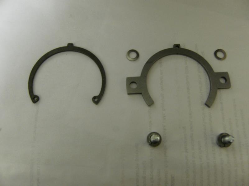

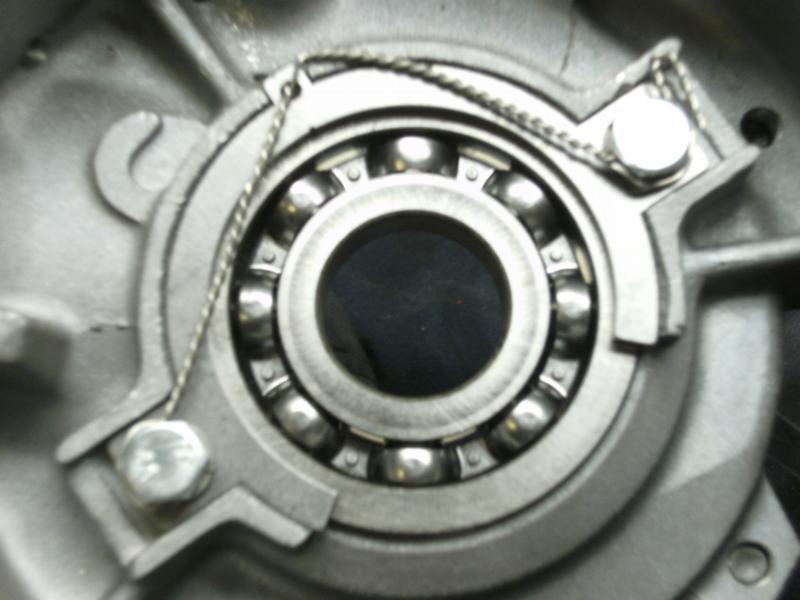

2. Frage die ich habe....ist folgende: beim entfernen des Sprengring kuwe kuluseitig außen ist der mittlere Steg abgebrochen und ein Teil der linken äußeren. Reste sind noch vorhanden. Kann man das iwie fixen oder geht das so? Hatte das schonmmal jemand?
Dafür gibt es ein Reparatursicherungsblech. Wird mit 2 M5 Schrauben befestigt und anschliessend gesichert.
MfG
Wolfgang
post-8703-0-78352800-1426022745_thumb.jp
post-8703-0-62307100-1426022755_thumb.jp
das gibt es beim SIP in Landsberg. Mein Vorredner war schneller.....
