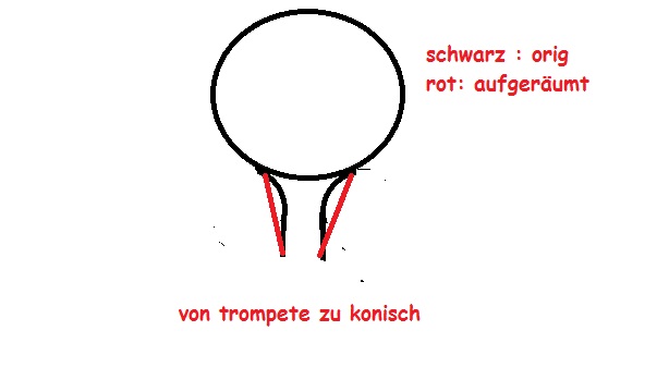

bezg. aufräumen - schau dir mal die foto´s - ist zwar ein t5 zylinder, aber identisch ich denke dann wirds klar. beim reinen aufräumen  ändert man nix an den sz ( ist dir bekannt was steuerzeiten sind ) - ev. ein bisschen in der breite und der auslassform. aber alleine das aufräumen bringt schon einiges

bzgl. auslasstutzenfräserei - wenn der parma am stutzen sehr dünwandig ist, geht man da logischerweise nicht bei und poliert ggf. nur, wenn man darauf steht. die hauptfräserei findet dann von der laufbahn bis zum anfang des stutzen statt. vielleicht wird es hiermit etwas deutlicher
bevor du da aber loslegst solltest du mit edding anzeichen wo du beigehen willst und foto´s in gsf stellen. die fräserei selbst ist mit dremel und biegsamer welle recht simpel.

Pien vielen Dank! Gibst dir echt Mühe mit mir! Ja das wäre das erste mal! Problem ist ich bin zur Zeit enorm buisy wegen meiner Masterarbeit da wollte ich das über den Winter ganz lamgsam Schritt für Schritt machen! Glaub kaum das man das Tempo jemanden antuen kann!Die Grafik von dir macht Sinn! Werd dann irgendwann mal n Bildchen hochladen! Motorlauf ist sehr ruhig eigentlich ... also Lager drin lassen?
