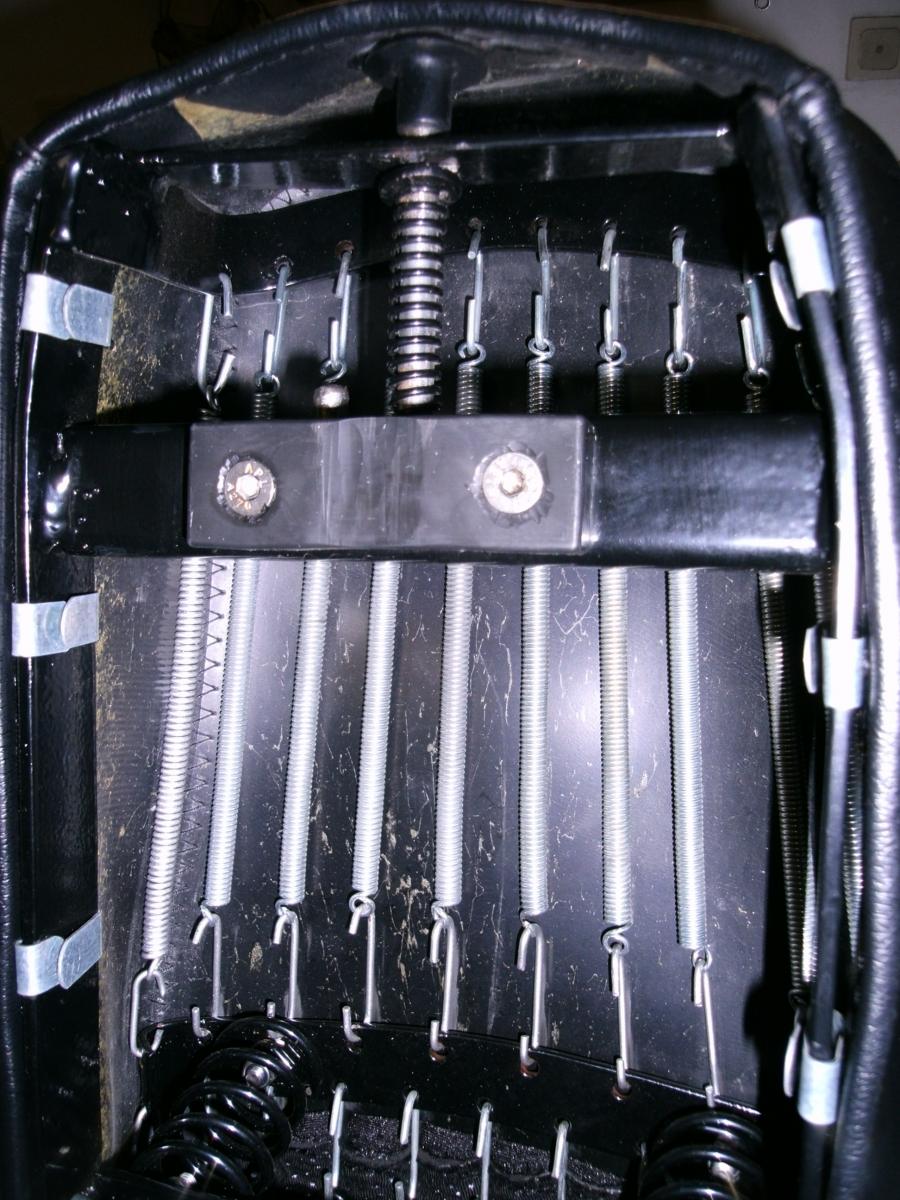

Hallo Leute,
habe bei meiner SX150 das Problem, dass ich die Sitzbankverriegelung nicht von Außen bedienen kann (so weit kann ich das Leder gar nicht reindrücken, damit sie entriegeln würde). Muss also immer den "Dorn" am Sitzbankhalteblech mit nem Schraubendreher von außen durch das Loch reindrücken.
Nun meine Frage:
1.) Gibt es eine Art "Zwischenstück", das hinten zwischen "Sitzbankverriegelungsmechanismus" und Überzug fehlen könnte und sich durch dieses  Fehlen der "Entriegelungsweg", den die Stange bewältigen muss, verlängert?
2.) gibt es unterschiedliche Sitzbankhaltebleche (betreffend die Position des Senkrechten Blechs mit dem Einrastloch?
3.) andere Ideen?
Danke für eure Hilfe!
Ciao Mat
Danke der scheint die Lösung zu sein!
Ne Ahnung, wo ich den herbekomm? SCK scheint den nicht zu haben ...
LG Mat
1.) Große Scheibe auf eine M8 Mutter schweißen
2.) Scheibe leicht biegen/wölben
3.) M8 Gewinde auf die Stange schneiden
4.) Mutter mit Sicherungslack aufschrauben
Oder stattdessen einen Kopf von einer Schloßschraube absägen und aufschweissen, der ist schon schön rund.
was für ein aufwand, wenn es das Originalteil für 4 oiro gibt
Ohne irgendetwas schlecht reden zu wollen, aber die Qualität mancher Kunststoffteile oder Gummiteile ist zum Teil etwas dürftig....
An meiner Serie 2 war aber kein Kunststoffknopf. Da war eine gewölbte Stahlscheibe draufgeschweißt.
Da beim Schweißen die Schutzschicht verbrennt, habe ich die Scheibe "aufgeschraubt".
Hier ein Bild vom org. Zustand:
post-36951-0-68149000-1416865733_thumb.j
Bearbeitet von Friseur
Bei S2 war das auch original so. ich habe bei der Restaurierung des Gestells eine gebogene VA Scheibe draufgeschweisst .
Aber nur weils original so war. sonst hätte ich den plastepöppel draufgesteckt :)
