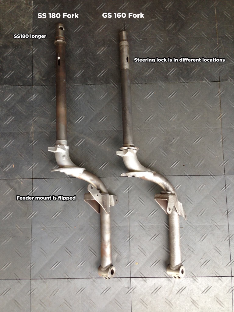

Die gabel ist für GS160. Die SS hat ein anderes lenkschloss und andere Aufnahmen für die seitlichen kotflügelschrauben.
ah ok danke, gabs nicht noch frühe ss mit der schloßaussparung? oder ist es 100 %
? hab sonst noch was von unterschiedlichen schaftlängen gelesen...
umgekehrt - es gab eine gs 160 mit dem ss-lenkschloss, anders gabs das nicht. schau mal auf fb in der gs160 gruppe, da sind die unterschiede auch bebildert. Links ist die SS-Gabel, rechts die der GS.
