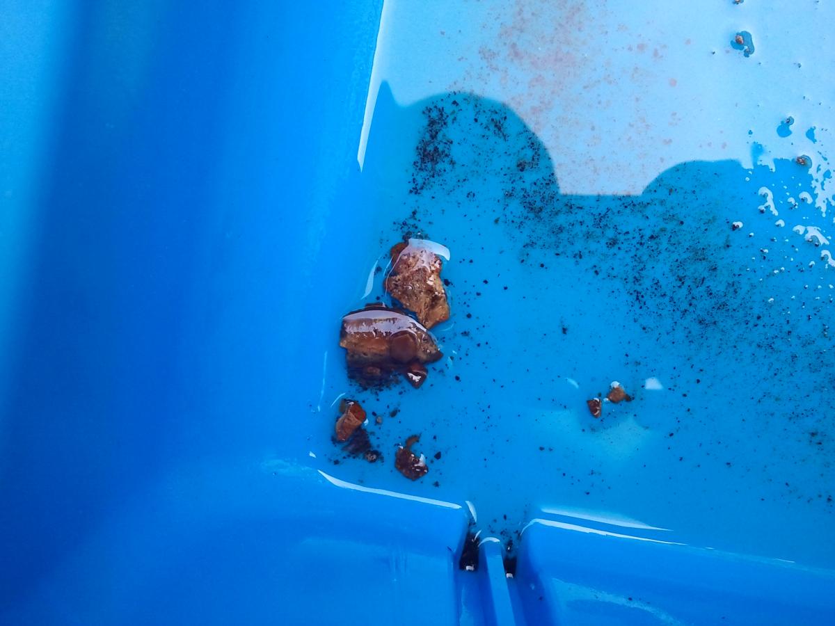

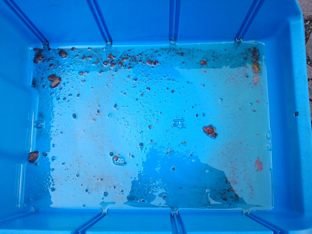

Gestern den mit Benzin gefüllten Tank vorgenommen, oh Überraschung, das Zeugs ließ sich gut mit dem Schraubendreher lösen. Ging in Stücken ab...
10 Minuten mit Schraubendreher gestochert, alles gereinigt, auch Hahn, montiert und alles wieder gut.
Auf den Bildern die Placken und sonstiger Dreck aus dem Tank...
post-13254-0-22712800-1411917507_thumb.j
post-13254-0-79846500-1411917525_thumb.j
Die Srückchen sind immer noch hart, aber in der Kiste und nicht mehr im Tank...
