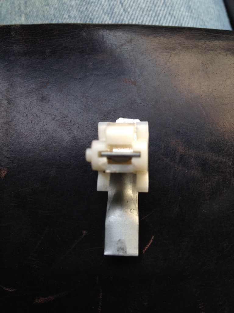

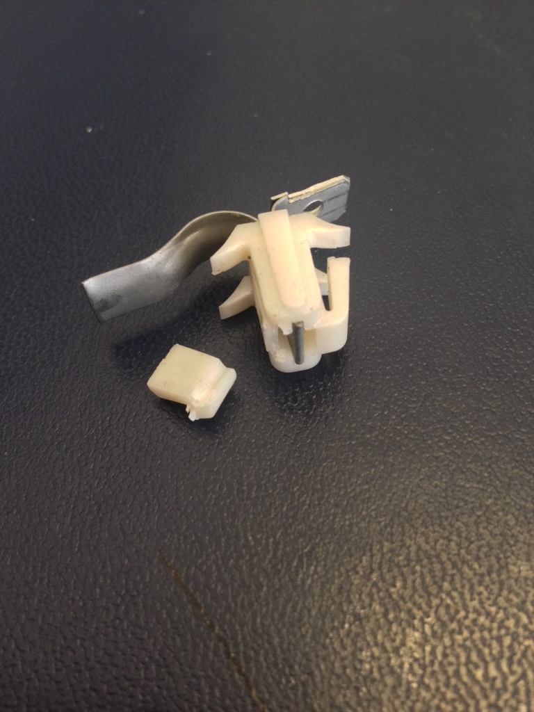

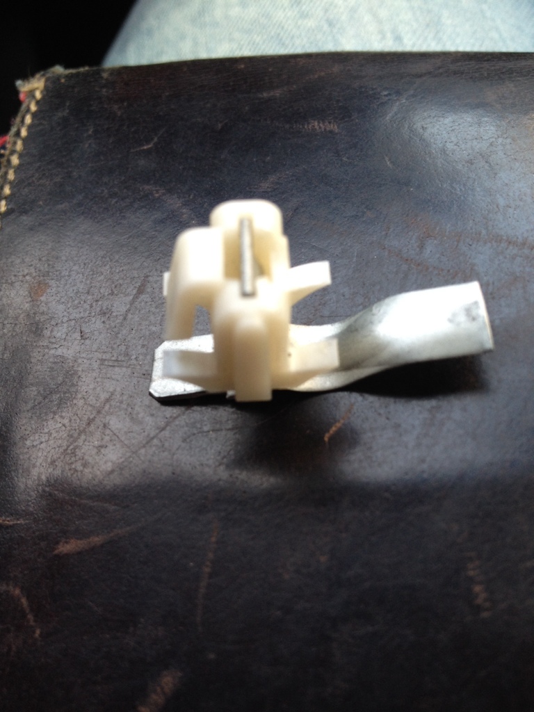

Ich bin auf der Suche nach diesen Clipsen:

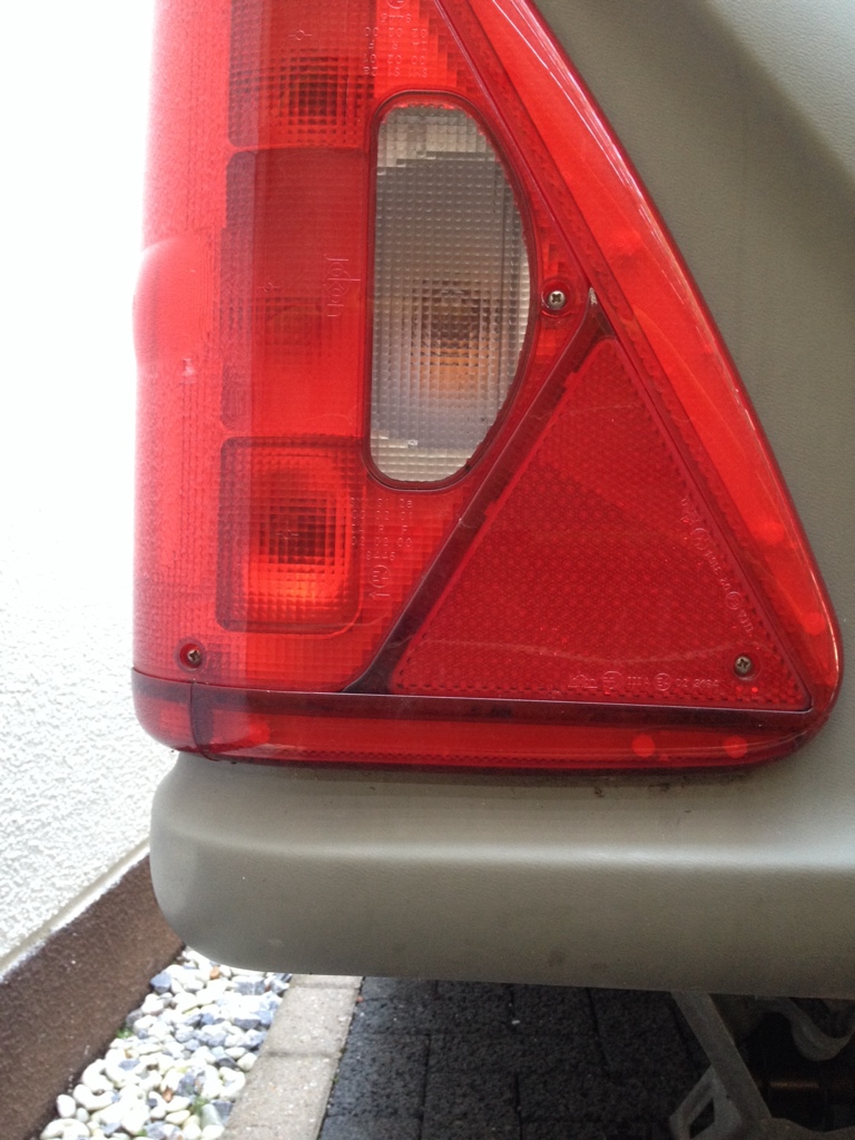

Sie sind für das Rücklicht eines Wohnwagens (Knaus).
Eine Blechlasche ist für den Kabelschuh, die andere Seite drückt direkt auf das Leuchtmittel. Ich brauche aber nur die Kunststoff Clipse.

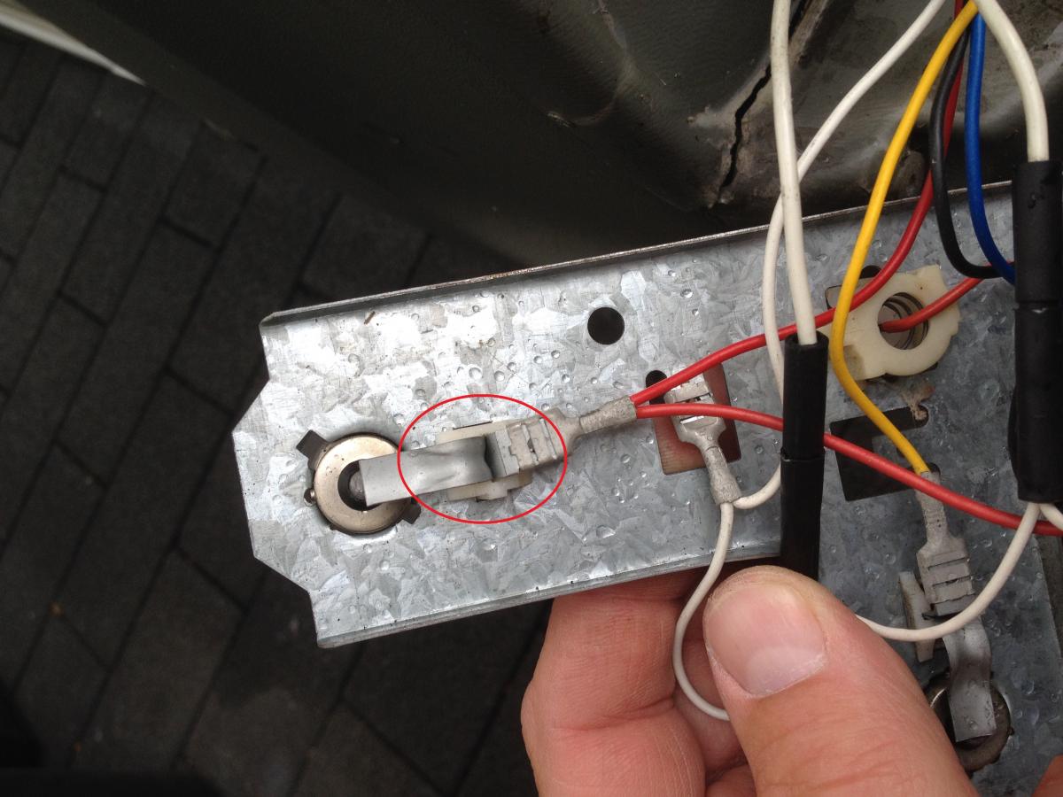

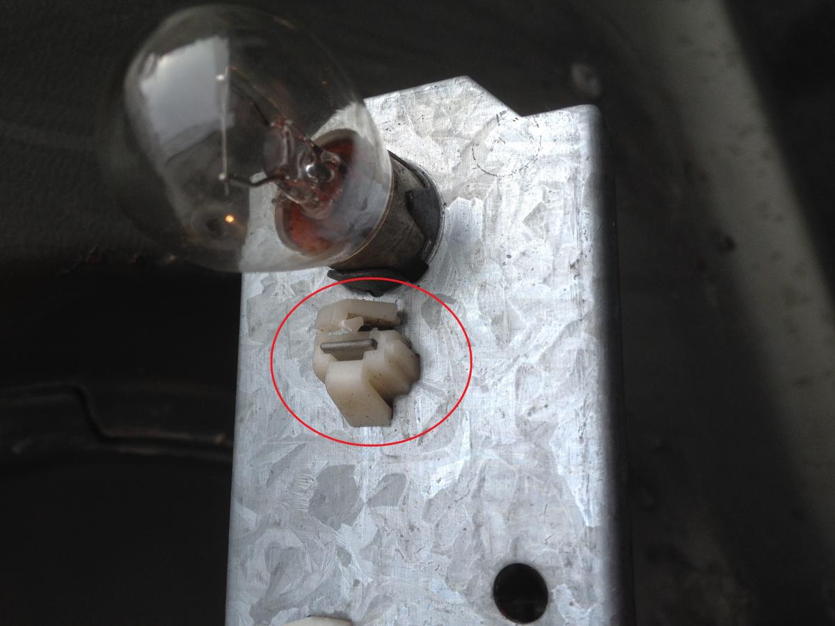

Vom Rücklicht :
Von der Blechkonsole, wo die Leuchtmittel gehalten werden:

Wenn Du nix findest bohr ein Loch und schraub nen Gegenhalter mit zwei Kunstoffscheiben an . Zur Not irgendwas vom Roller.
Dat wär juut.
Alternativ, gibt's M8 oder M10 Kunststoffschrauben ?
Die könnte man nehmen und innen ein Loch für eine M4 Schraube bohren.
