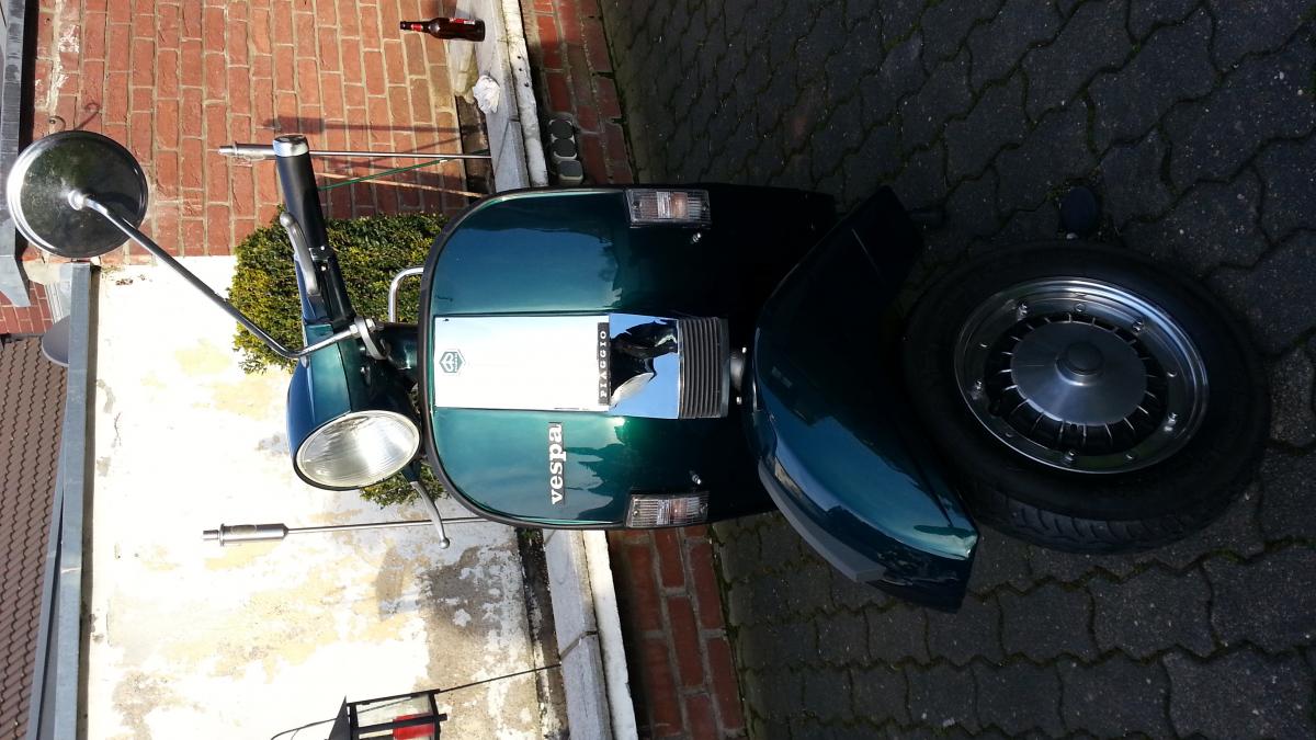

Der Sturzbügel an dem Roller aus dem Link ist ein Universalteil, das man mittels selbstgebohrter Löcher in fast jeder beliebigen Höhe anbringen konnte. Es müssten neben den beiden Löchern im Beinschild noch auf jeder Trittbrettseite je 2 Löcher für L-förmige Haltebleche vorhanden sein. Diese Bleche wurden dann mit der langen Seite an 2 Schrauben von unten am Trittbrett befestigt, an der kurzen Seite wurde eine Schraube durchgesteckt und in ein im Rohr des Sturzbügels vorhandenes Gewinde eingedreht.
