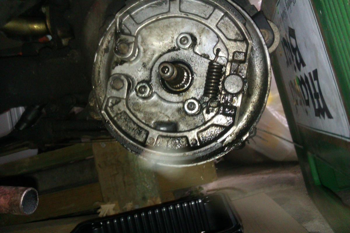

Hallo Leute,
ich muss euch von meiner hinteren Bremse berichten.Wird wohl doch ein größerer Akt. Hab Öl in der Bremstrommel und deswegen zieht sie nicht mehr. Es tritt von der Antriebswelle Öl aus. Meine erste Vermutung ist, dass der Simmerring undicht und ausgetauscht werden muss.
Nun eine Frage euch da draussen, wie muss ich nun vorgehen? Also was muss ich beachten, und wie gehe ich dann vor ?
Damit ihr Bescheid wisst, was ich für Modell fahre. Ich fahre eine V50 Spezial 50ccm V53BT.
Ich hoff, ihr könnt mir helfen.
post-40023-0-98532000-1392754093_thumb.jpost-40023-0-99052200-1392754118_thumb.j
die drei m8 muttern lösen, achtung jetzt könnte öl auslaufen. dann den alten siri ausbauen und einen neuen einbauen. am besten die dichtung auch gleich wechseln.
schau bei der trommel wie die dichtfläche zum siri aussieht, eventuell ist da ein grat oder so.

Schaut das nur so aus oder hast du keine Sicherungsclips  auf den Bremsbacken? Falls du sie runtergenommen hast mach sie wieder drauf, die musst du nicht entfernen um die Bremsankerplatte abzubauen.
Die Sicherungsclips hab runtergemacht, weil ich die Bremsbacken erstmal abmachen wollte und dann säubern. Also keine Angst.alle Sicherclips waren dran und auch der Sischerungssplint  war  super  befestigt und es komm dann wieder neue Dinger drauf. Also keine Angst haben, ich lege  Wert auf Sicherheit.
er meint ob an der auflagefläche des simmerrings ( dichtung,welche in der bremstrommel sitzt) ein tiefer kratzer oder ähnliches ist. das wäre nämlich schlecht, da dort das öl, trotz simmerrings, vorbeikommen könnte.
mein tipp: klebe den neuen simmerring ein oder einfach etwas dichtpaste um auch wirklich alles dicht zu haben.
und WENN du den motor mal offen haben solltest kannst du (nur an diesem lager) ein abgedichtetes lager verwenden. bei mir würde das alles erst dicht, nachdem ich so ein lager verbaut hatte. viel erfolg, grüße
bidde?  :wacko:
entschuldige lieber vorredner, aber da kann ich garnicht zustimmen.. nicht kleben! dichtmasse ist ebenfalls humbug an der stelle!
es geht nicht um den simmerring-sitz in der bremsankerplatte. der ist ziemlich wurscht. neuen simmerring rein und gut ist. da kann es fast nicht undicht sein, auch wenn der sitz stark verkratzt ist. warum spielt jetzt erstmal keine rolle.
machs wie heizer sagte!
nochmal zur erläuterung: die lauffläche / dichtfläche an der bremstrommel, welche in den simmerring "hineingesteckt" wird, wird von der lippe des simmerrings umschlossen, so dass dort kein öl durchkann, sich die bremstrommel aber frei drehen kann. wenn auf dieser dichtfläche grobe kratzer, sog "grate" sind, verschleißt der simmerring bereits nach kurzer zeit und es kommt wieder öl in das innere der trommel. deshalb checken!
bremstrommel = das wo das rad mit 5 bolzen festgeschraubt ist
bremsankerplatte = das ding, welches mit 3 muttern am motorblock befestigt sind und wo die bremsbacken drauf sind

so leute, ich hab jetzt alles wieder fertig. hat ein wenig länger gedauert, da ich mich entschieden hatte den kompletten Motor auszubauen, um zu schauen ob alles dicht ist.  Hab also alles gereinigt und überall neue Dichtungen eingebaut, da die Dichtungen echt fertig waren.  Der Simmerring war tatsächlich  fertig. Sonst waren keine Kratzer oder Einkerbungen vorhanden. Im Motor selbst ist auch alles sauber und ohne Kratzer. Hab also eine  "Generalüberholung" des Motors und der Bremsen gemacht. Hab mittlerweile auch alles wieder hinmontiert und sie läuft wieder. Fehlt nur noch das neue Versicherungskennzeichen :)
