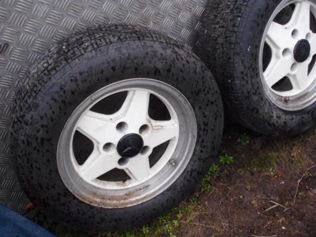

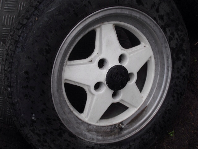

Moin
Hab diese ARC Felgen für meinen T3 hier liegen.
Haben ein bissl Korrosion. Waren wohl lange gestanden. Ansonsten super Zustand :thumbsup:
Wie kann ich die am besten aufbereiten?

Der Stern sieht ja noch gut aus, ich würd die Reifen runtermachen und das Horn überdrehen lassen.
Wenn du aus LA bist, wüsste ich wen in IN
Ja abdrehen wäre ne alternative.
Ich danke eher an schleifen und lacken ...
