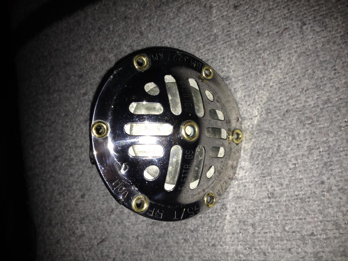

Multimeter sagt 0,3ohm und bei Durchgang piepst es.
Hilft das weiter, bin nicht so der Elektriker :(
Yo, wenn´s Mm Null anzeigt, wenn rt & sw direkt zusammen kommen => OK.
Nun muß nur noch ausreichend AC-Spg & Strom an die Schnarre.
Schnarrt es nicht, ist die Membran fest (-gerostet?).
Batterie darf nicht dran => irgendwas fackelt ab!
Hab ich leider nicht zur Hand aber danke für den tip.
Hab sie zum Test anstelle der funktionierenden gleichen schnarre in meine fuffi 50R angehängt und nichts schnarrte auch nicht an meiner VBB .
schnarre geöffnet und gesäubert, magnetteil sieht noch ganz nett aus, mit spannung kommt nur ein KLACK und sonst nichts mehr...... :thumbsdown:  :aaalder:
Dann ist DC anner Spule.
Mit AC brummt´s zumindest leicht.
das ist ja das komische.
mach ich den test mit der Batterie dann klackt es, hänge ich die schnarre in die vespa und mache dort den test mit laufendem motor (eben weil sie keine batterie hat) passiert garnichts....
... dann kommt kein oder nicht ausreichender AC-Saft an die Schnarre.
