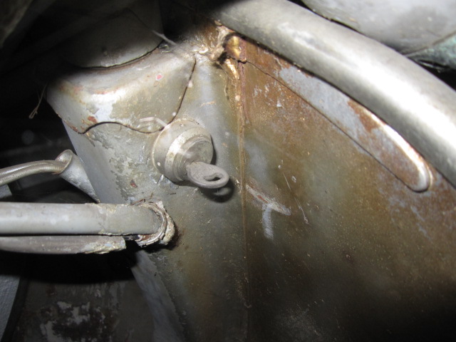

in meiner vs1 mit rahmennummer um die 2000 ist im hinteren radkasten die nummer " S2346" eingestanzt.denke dass das auch ne fortlaufende nummer ist und nix mit der seriennummer zu tun hat,oder?
Diese Nummer ist keine Artikelnummer; eine meiner GS3 (dt) Rahmen hat ebenfalls so eine Nummer eingeschlagen, siehe Foto.post-32645-0-81755300-1393788557_thumb.j
Zeig mal wo deine genau ist, dann schau ich ob was finde...
