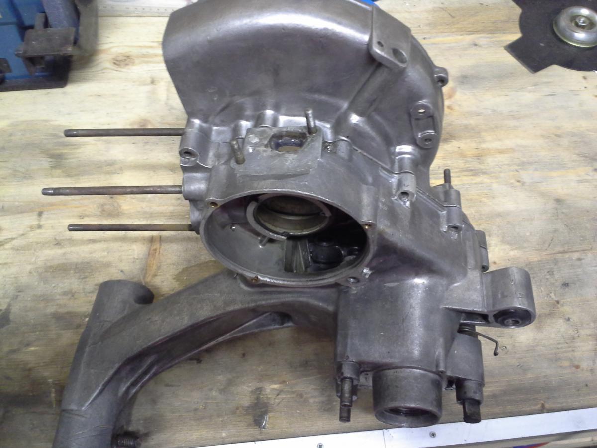

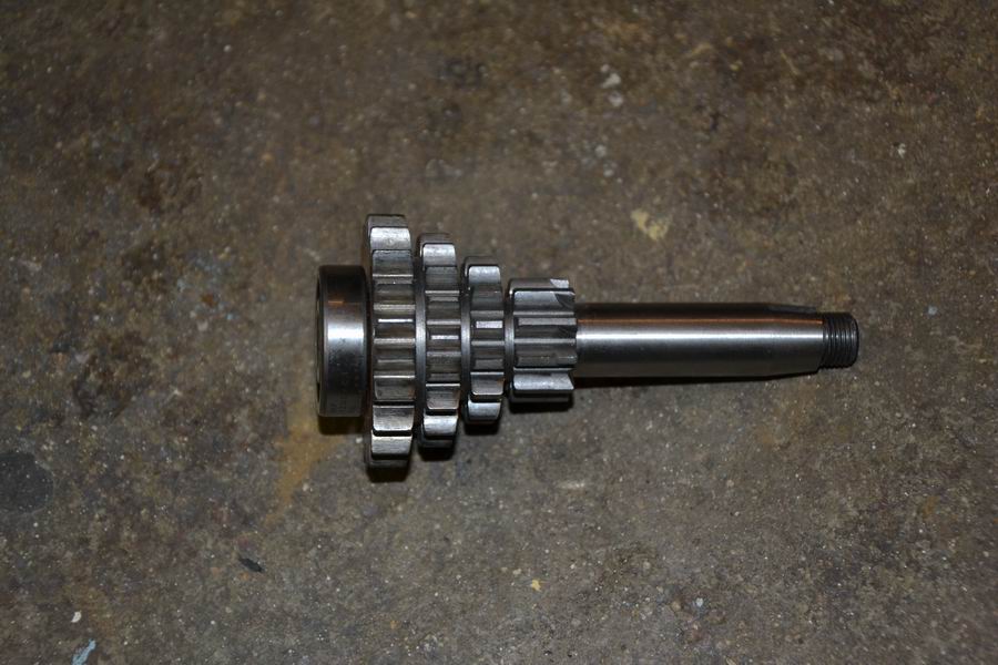

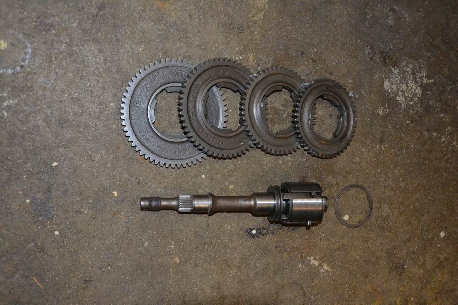

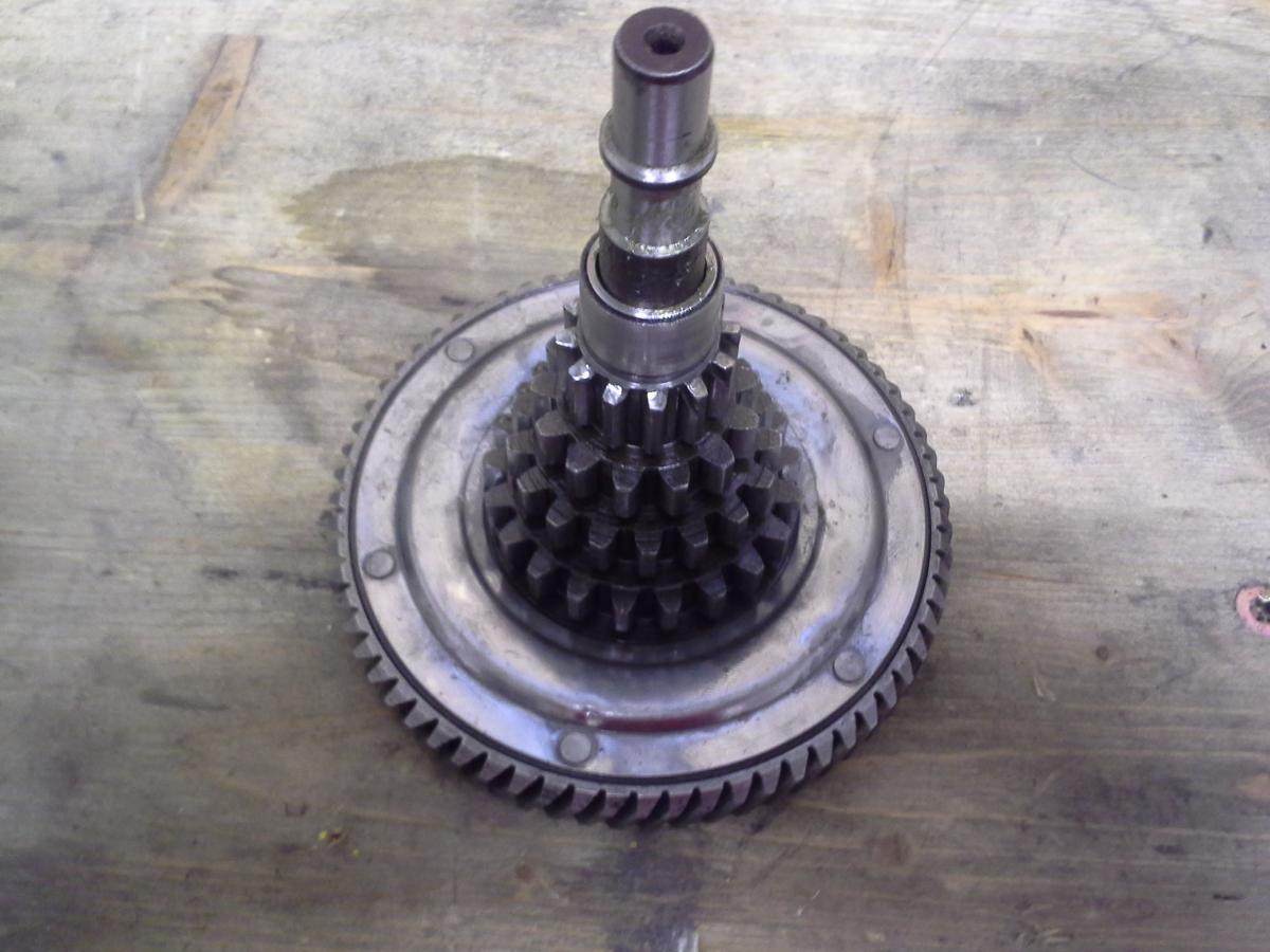

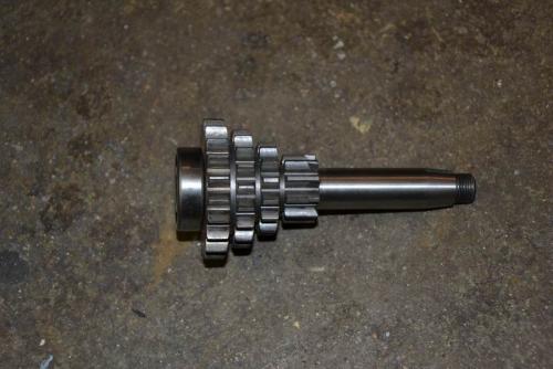

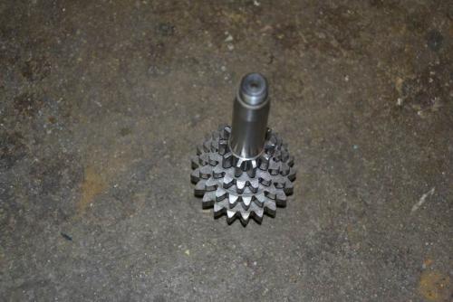

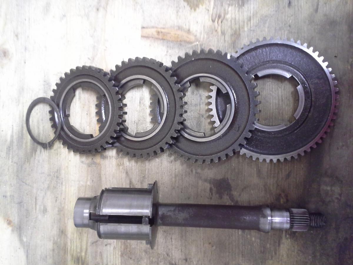

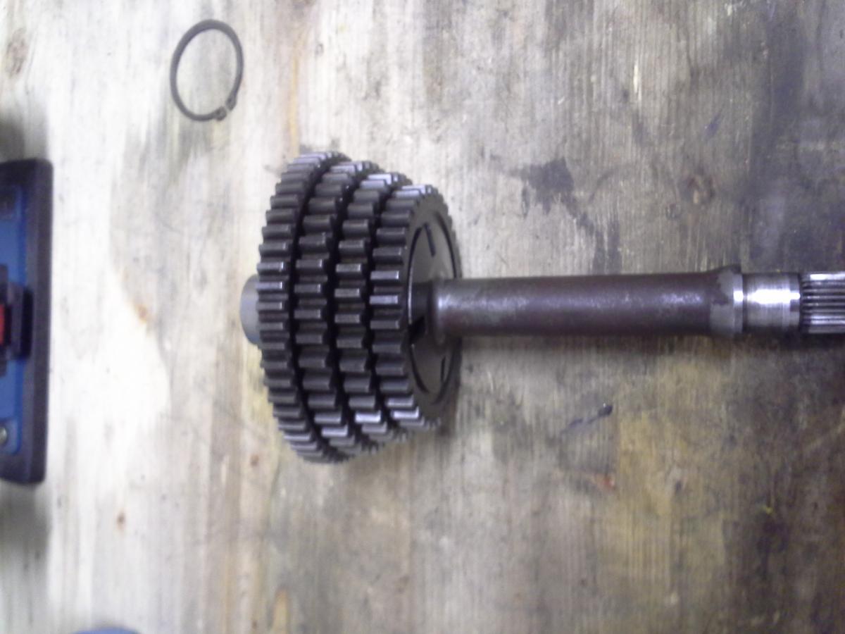

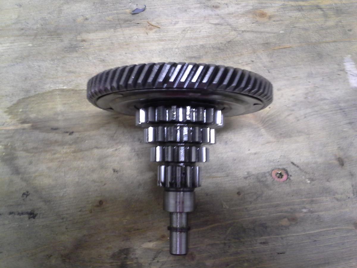

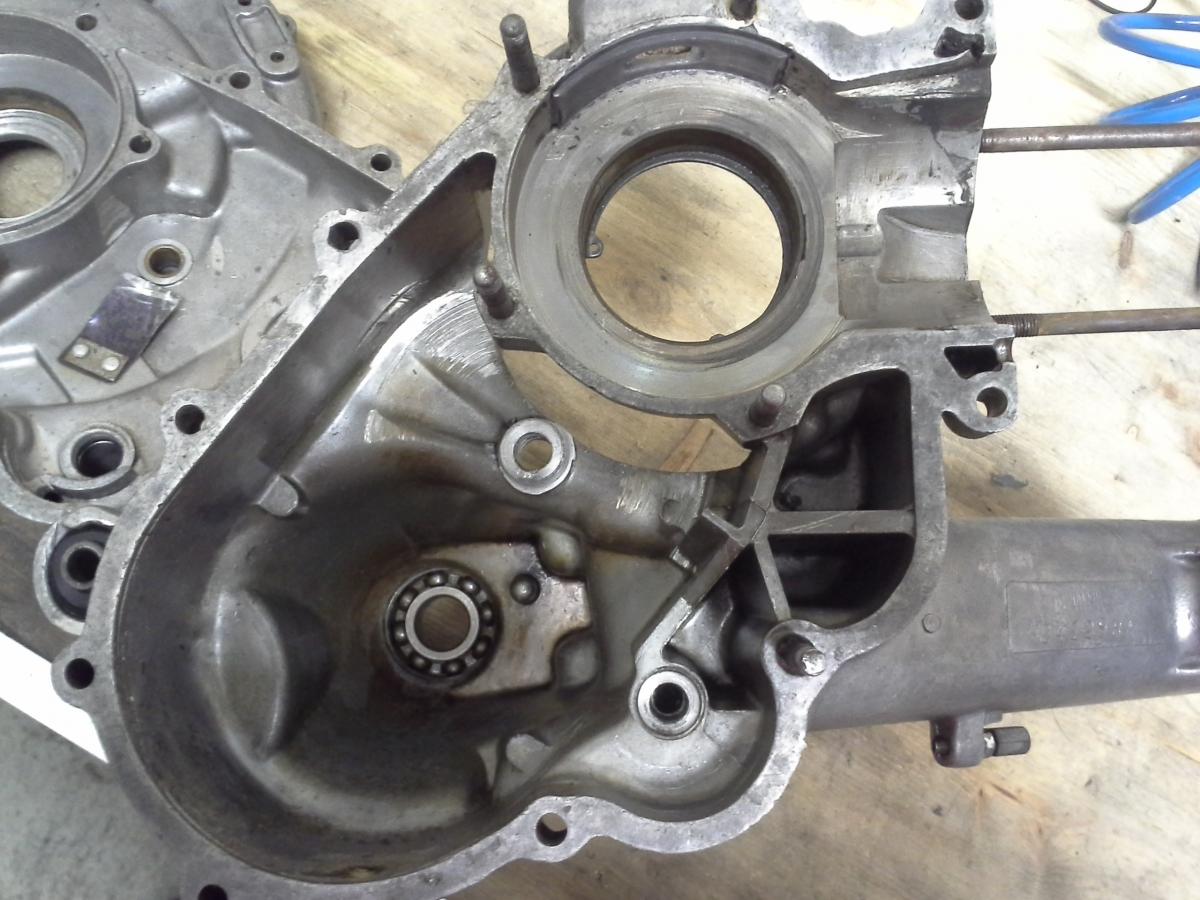

V50 Hauptwelle, PX Getriebe, VBB Motorgehäuse

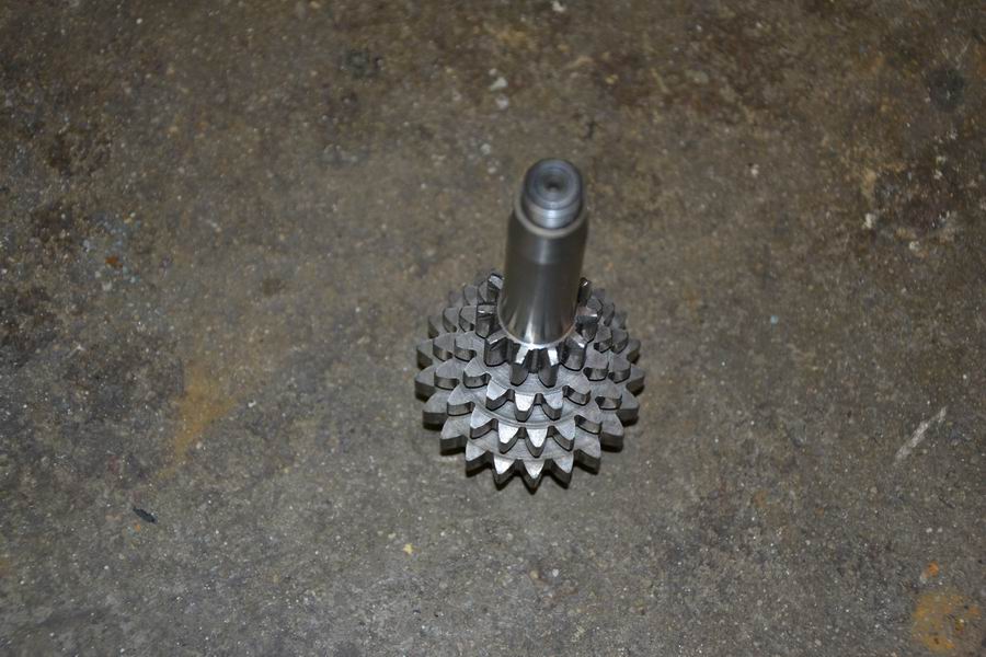

Ist ne alte Cosa mit 22 Zähnen

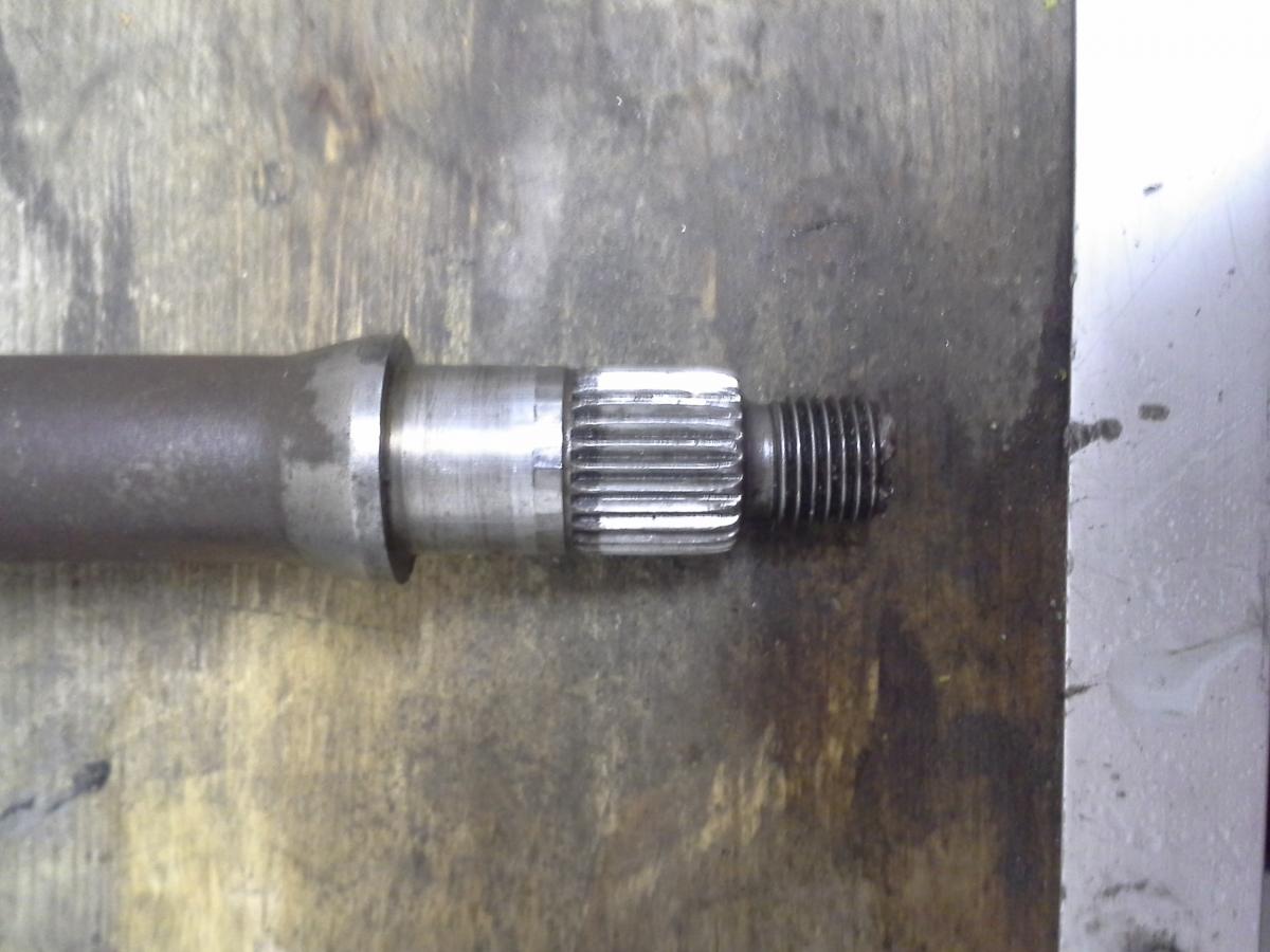

Das "nicht rund laufen" liegt sicher nicht am falschen Lager.
Ich glaube dass der kurze Zapfen nicht mehr ganz okay ist und deswegen das Lager schief drauf sitzt.
Meiner Meinung nach ist es für so Leute wie den Kobold hier im Forum kein Problem die wieder hin zu bekommen.
Kann mich natürlich auch irren
