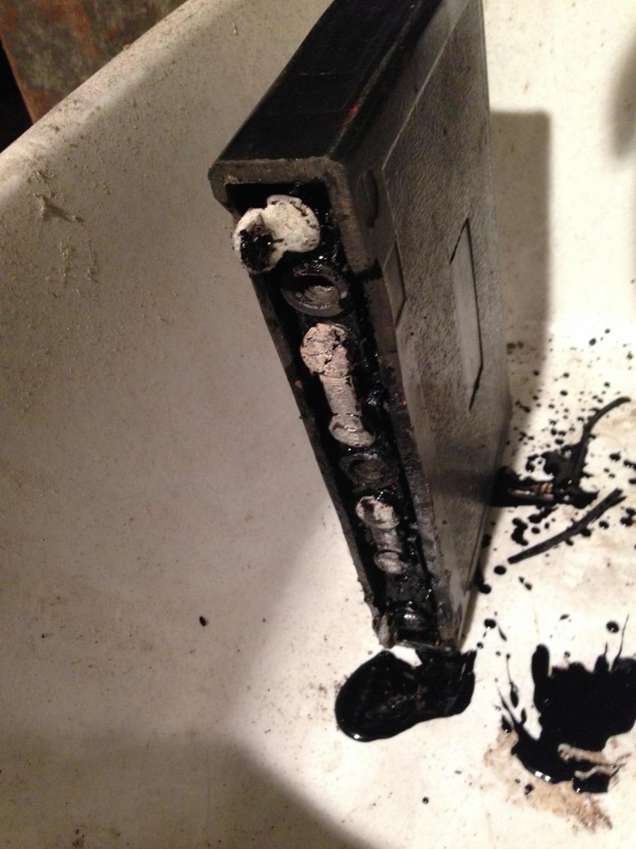

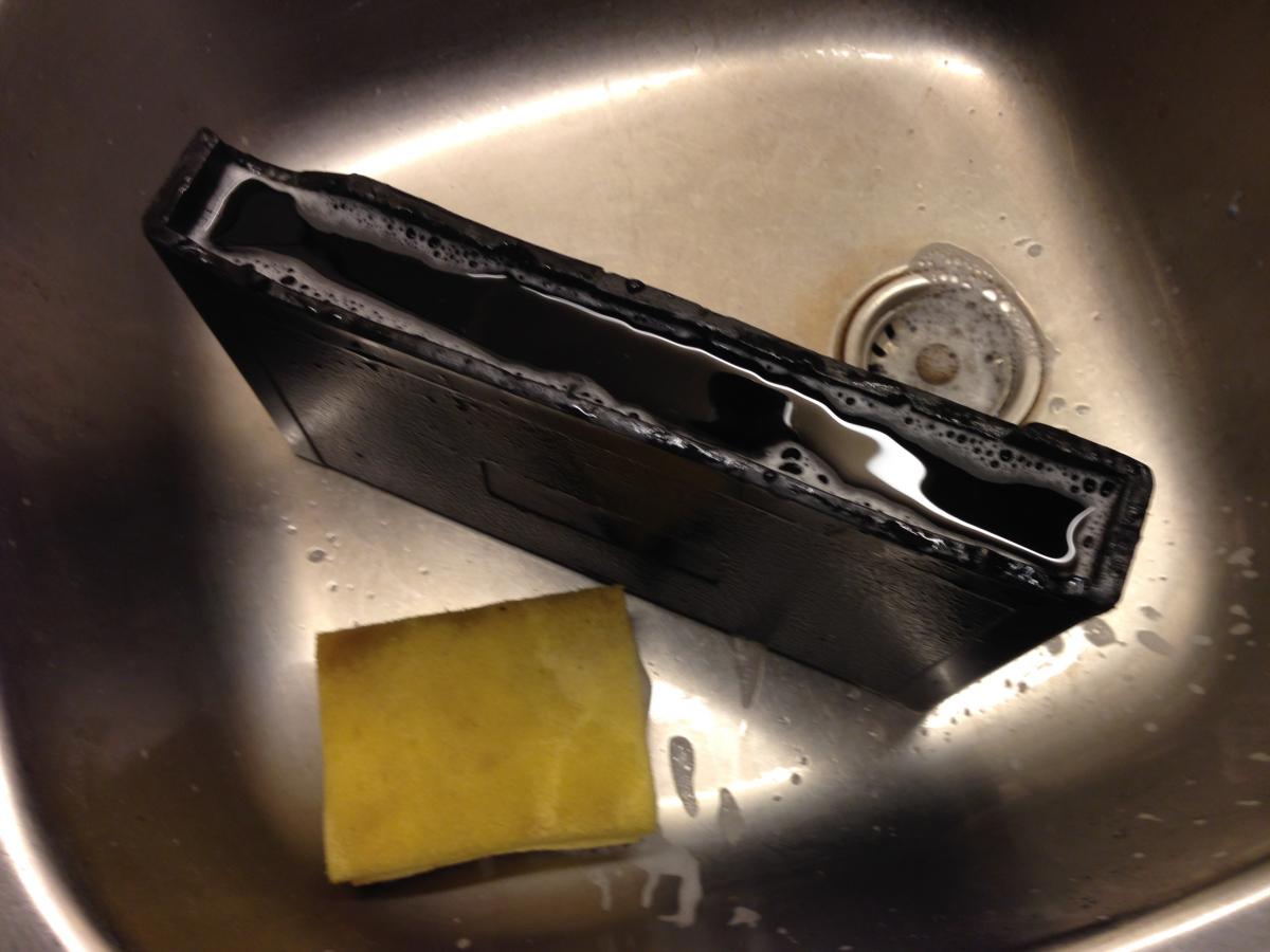

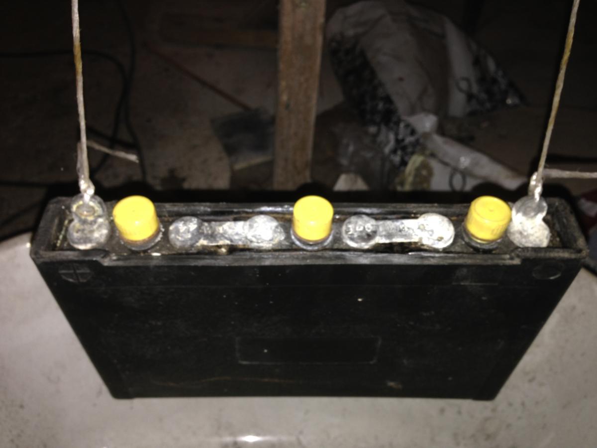

Ich hab mir da etwas angefangen... eine defekte GS-Batterie besorgt, um sie mit einem modernen Innenleben zu versehen. Siehe Bilder!
Nur frage ich mich jetzt, womit ich das Ding am besten bestücke. Die einzelnen Fächer sind nur 2,5cm breit.
